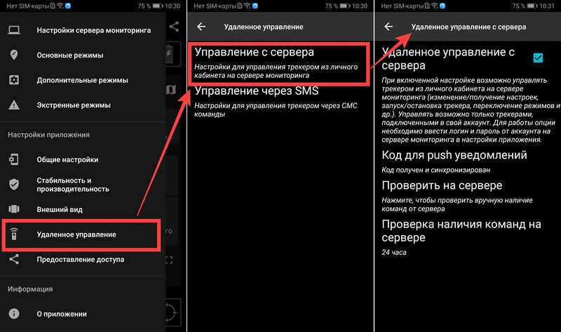

Настройка на смартфоне
На смартфоне необходимо:
  • Включить возможность удаленного управления (по умолчанию опция включена)
  • Получить и синхронизировать код для push уведомлений

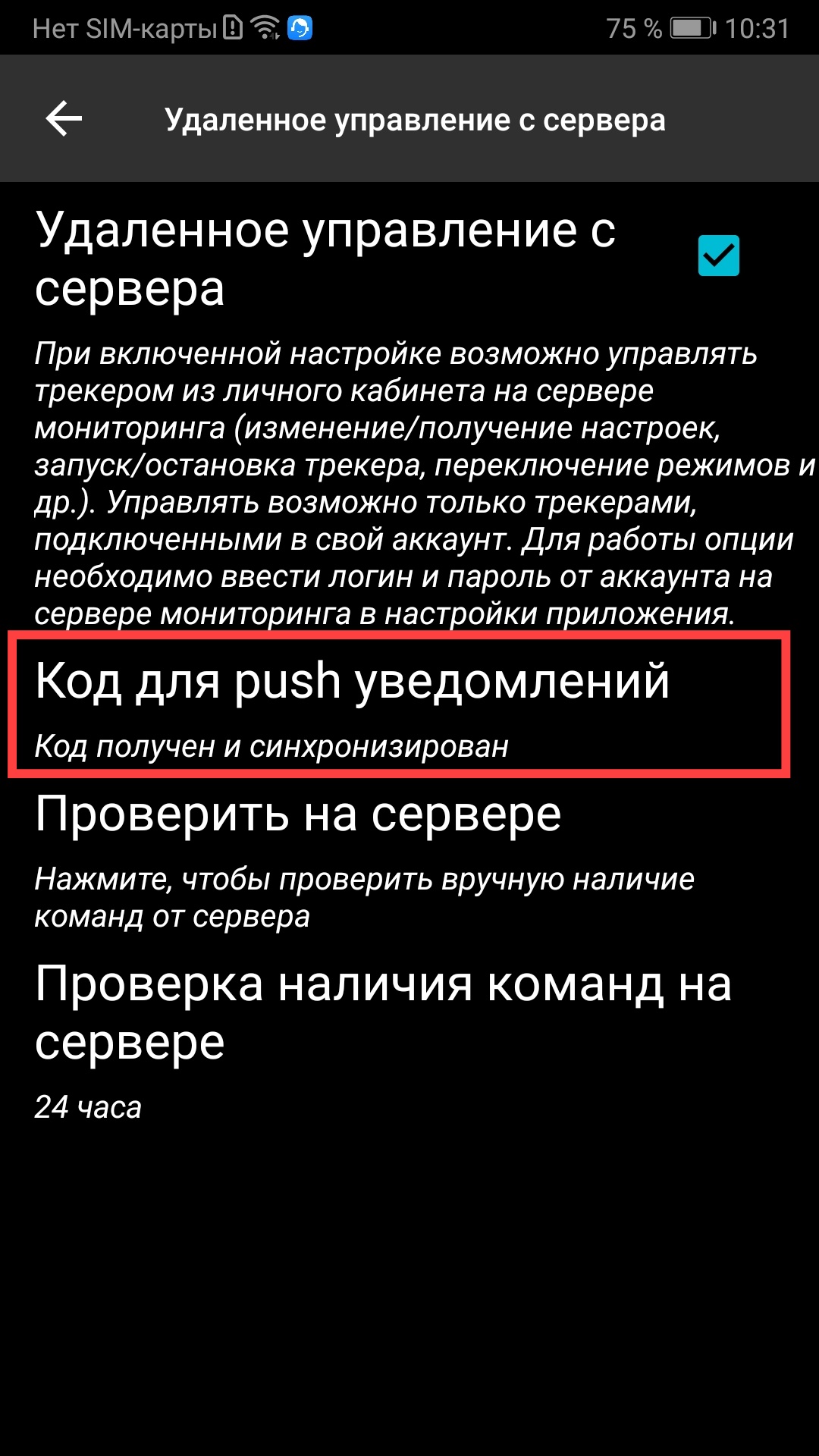

Откройте Боковое меню - пункт "Удаленное управление" - пункт "Управление с сервера"
Для получения команд через push уведомления проверьте статус настройки "Код для push уведомлений".
Он должен иметь статус: "Код получен и синхронизирован". Только при таком статусе уведомления смогут приходить на смартфон.
Кратко по настройкам режима:
Удаленное управление с сервера - включает или отключает возможность удаленного управления трекером.
Код для push уведомлений - статус возможности получать push уведомления.
Если по какой-то причине код не был получен автоматически, можно нажать на настройку и произойдет попытка получить код снова.
Код нужно получить только один раз после установки приложения. Либо после каждой переустановки или полного сброса настроек (через менеджер программ на смартфоне).
Обратите внимание, что на некоторых смартфонах установлены различные системные программы (встроенный Firewall, программы для экономии батарейки, блокировка автозапусков и др.), которые препятствуют оперативному получению уведомлений. В таких случаях необходимо добавить Real Time GPS Tracker в исключения для таких программ.
Проверить на сервере - ручная проверка наличия инструкций от сервера.
Проверка наличия команд на сервере - интервал периодического обращения на сервер для проверки наличия команд или настроек.
В том случае, если push уведомления не работают или по какой-то причине приходят не оперативно, данный способ поможет получать команды от сервера.

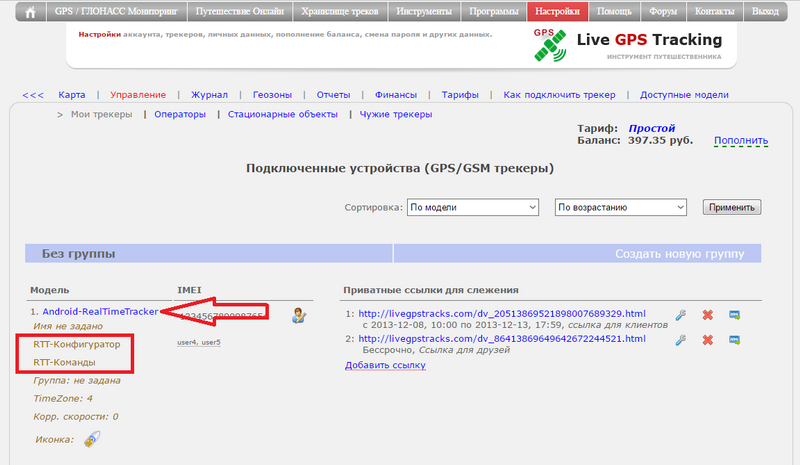

Управление в личном кабинете на сайте
Зайдите в раздел "GPS / ГЛОНАСС Мониторинг"
Найдите AndroidRealTimeTracker, которым хотите управлять.
Обращаем внимание, что для того, чтобы опция была доступна, нужно подключить трекер, выбрав модель AndroidRealTimeTracker.
Ниже под названием модели расположены пункты: RTT-Конфигуратор и PTT-Команды.
RTT-Конфигуратор - управление настройками приложения
PTT-Команды - отправка различных команд трекеру
Для того, чтобы открыть окно настроек или команд, кликните по нужному пункту.

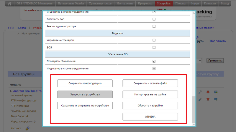

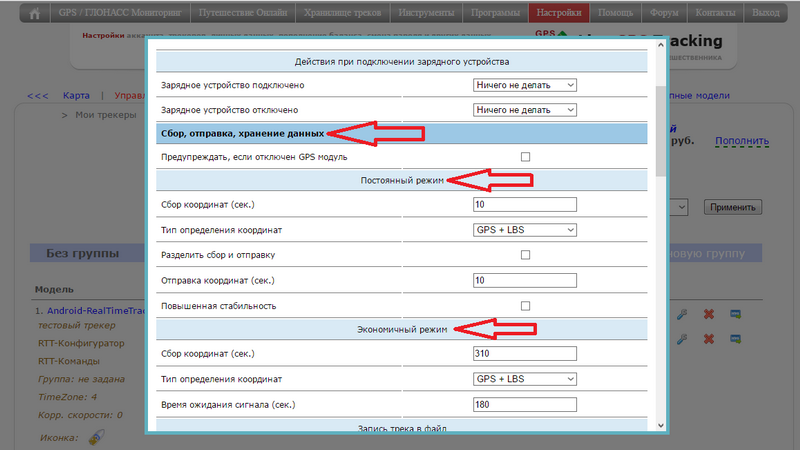

RTT-Конфигуратор
Как открыть РТТ-Конфигуратор читайте здесь
Большую часть окна занимают настройки. Структура настроек полностью соответствует настройкам приложения.
Ниже на скриншоте можно увидеть название категорий и подкатегорий, которые присутствуют в приложении.
Внизу окна расположены кнопки.
  • Сохранить конфигурацию - сохраняет внесенные изменения в настройки без отправки на устройство.
  • Запросить с устройства - запрашивает у устройства текущее состояние настроек. После того, как устройство ответит на запрос, в окне будут отображены настройки, установленные в данный момент на смартфоне.
  • Сохранить и отправить на устройство - сохраняет внесенные изменения и отправляет команду устройству применить новые настройки. После того, как устройство получит команду, настройки будут соответствовать тому, что изменялось на сайте.
  • Сохранить и скачать файл - сохраняет внесенные изменения и выгружает настройки в файл. Файл настроек аналогичен экспорту на устройстве.
  • Импортировать из файла - загружает настройки из ранее сохраненного файла.
  • Сбросить настройки - сбрасывает настройки в настройки по умолчанию без отправки команды устройству.
  • Отмена - выход из окна без сохранения изменений

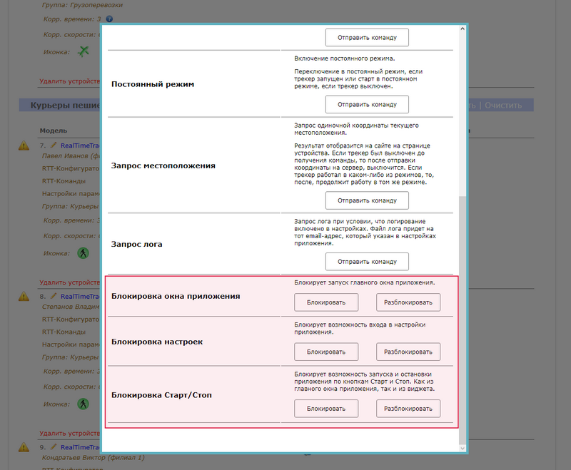

Команды для блокировки интерфейса приложения
С версии приложения 2.6.3 появилась возможность ограничить доступ к приложению для пользователя смартфона.
Настройки существуют только в виде команд удаленного управления в интерфейсе и полностью отсутствуют в интерфейсе приложения. Таким образом заблокировать или снять блокировку возможно только через личный кабинет на сайте.
В отличие от других RTT команд, для отправки на устройство команды блокировки имеют 2 кнопки - "Блокировать" и "Разблокировать".
Кнопка "Блокировать" устанавливает на устройстве настройку блокировки. Ее можно отправлять повторно неограниченное число раз.
Кнопка "Разблокировать" снимает на устройстве блокировку интерфейса. Ее так же можно отправлять повторно неограниченное число раз.
Доступные команды блокировки:
Блокировка окна приложения - если отправлена команда блокировки, то на смартфоне пользователь более не сможет войти в приложение. При попытке открыть главное окно (по ярлыку на рабочем столе или из списка приложений), будет выдано сообщение "Не достаточно прав для входа в приложение"
Блокировка настроек - если отравлена команда блокировки, то при попытке зайти в настройки приложения, пользователю будет выдано сообщение "Не достаточно прав для входа в настройки".
Блокировка Старт/Стоп - если отправлена команда блокировки, то при попытке нажать на кнопки "Старт" и "Стоп", либо аналогичные кнопки виджета управления, пользователь получит сообщение "Не достаточно прав для запуска/остановки трекера". При этом мы сохранили возможность вручную переключать режимы "Экономичный" / "Постоянный" по соответствующей кнопке главного окна и через виджет.
Обращаем внимание, что команды действуют только на интерфейс приложения. Удаленное управление с сервера, управление через СМС команды и внешние приложения по прежнему останутся доступными (запуск/остановка трекера, изменение настроек).
Для контроля воздействия на приложение советуем использовать возможность "Отслеживание событий"

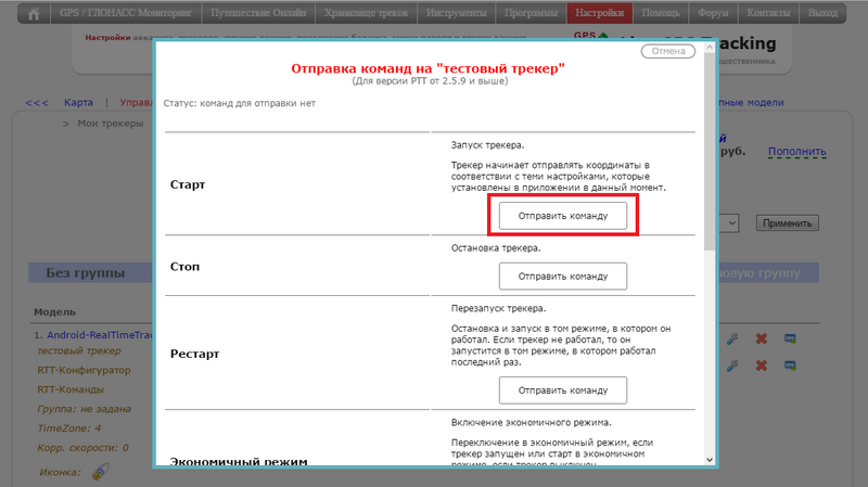

Как отправить команду?
Для отправки команды нажмите на кнопку "Отправить команду".
Для команд блокировки интерфейса нажмите "Блокировать" или "Разблокировать".

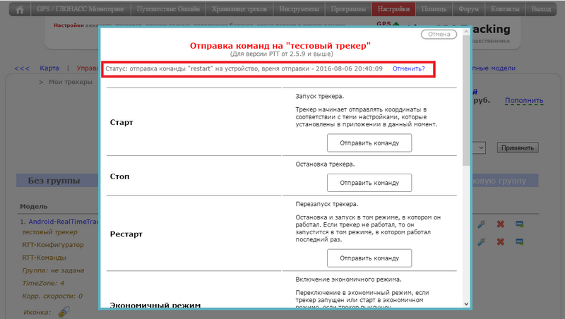

Как понять получило ли устройство команду?
Когда вы отправили на устройство или запросили с устройства настройки, вверху экрана обновиться статус
Статус: <действие, которое требуется от устройства>, время запроса - <дата и время запроса>
Например:
Статус: отправка команды "restart" на устройство, время отправки - 2016-08-06 20:40:09
Данный статус будет отображаться до тех пор, пока устройство не получит ваш запрос. Т.е. если при следующем заходе в конфигуратор вы видите, что статус все еще отображается, это означает, что трекер не получил и не обработал вашу команду.
Как только трекер обработает команду, статус вернется к виду: "Статус: команд для отправки нет"
Если команда уже не актуальна, нажмите "Отменить?". В этом случает трекер не получит более данную команду от сервера.

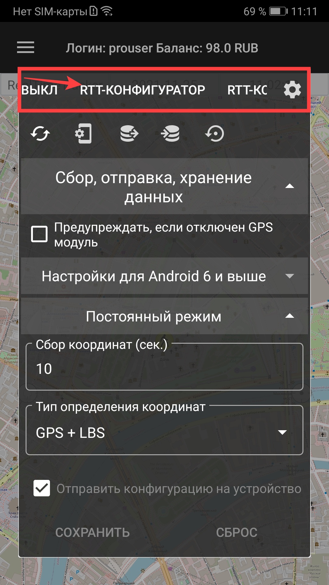

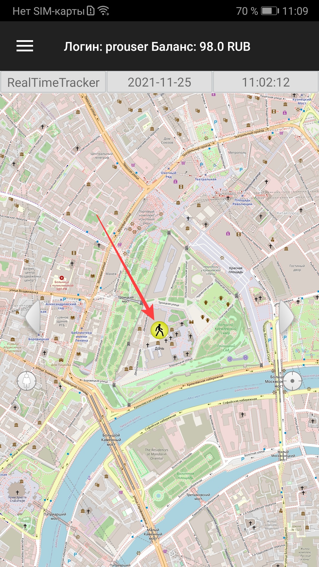

СообщениеДобавлено: 25 ноя 2021, 11:32
Удаленное управление через приложение Мобильный Диспетчер
Скачать Мобильный Диспетчер из Google Play
Откройте приложение Мобильный Диспетчер.
Кликните по иконке трекера, которому нужно отправить команду или настройки.
Верхнее меню прокрутите до пункта RTT-Конфигуратор
Измените необходимые настройки.
Для отправки команды на устройство должна быть установлена настройка "Отправить конфигурацию на устройство".
Нажмите кнопку "Сохранить"
Настройки будут сохранены и отправлены на устройство.

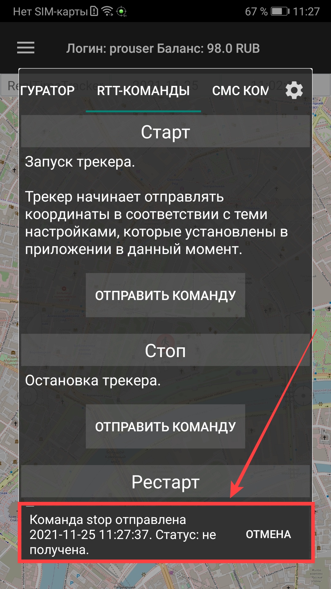

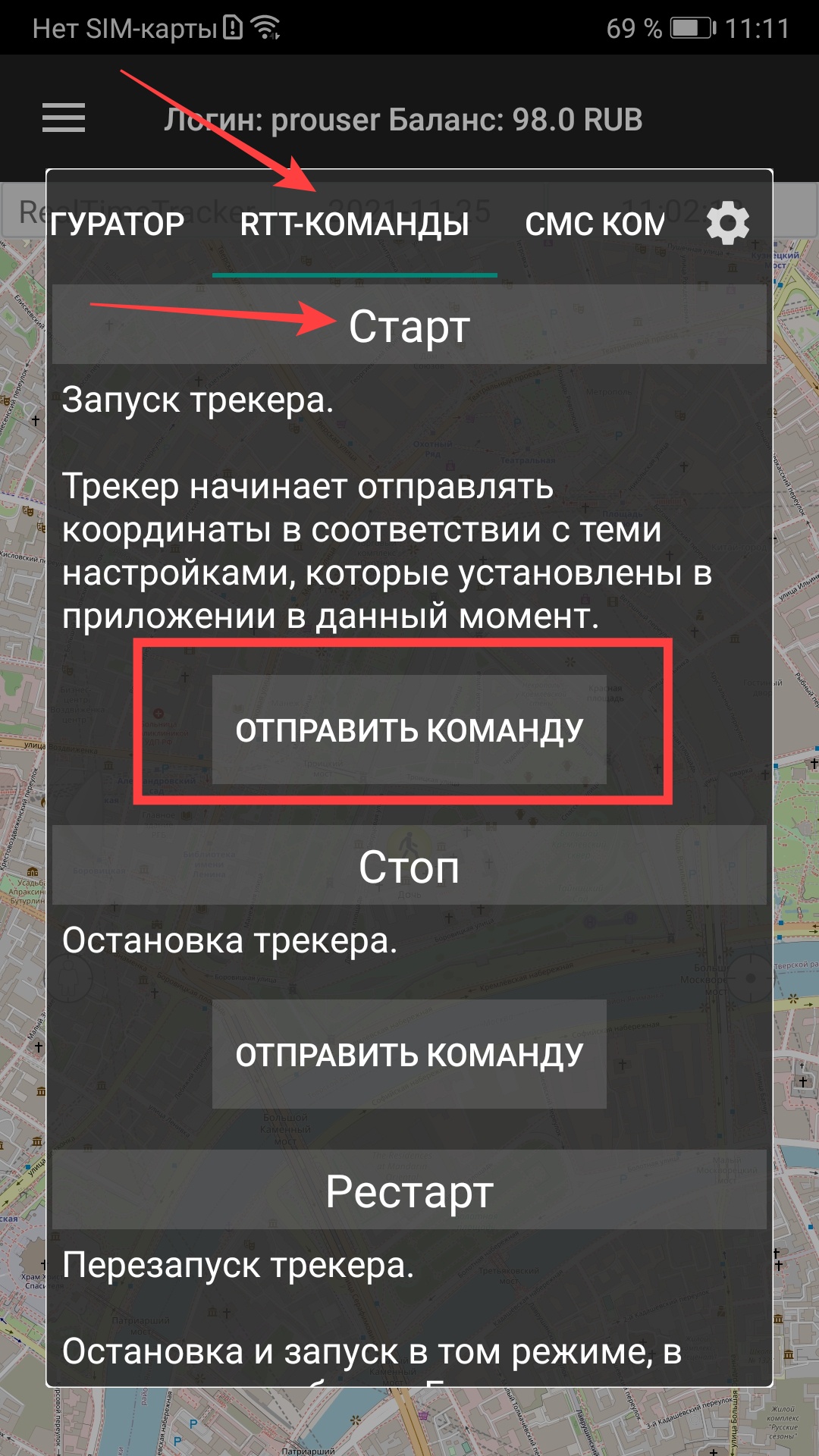

Для отправки команд перейдите на вкладку "RTT-Команды"
Название команды написано в сером заголовке, ниже расположено описание команды и кнопка "Отправить команду".
Кнопка "Отправить команду" у каждой команды своя. Нажимая ее на устройство отправляется выбранная команда.
Результат обработки команды показан внизу окна.
Если команда не доставлена продолжительное время ее можно отменить.
Как только команда будет доставлена на устройство, панель автоматически закроется.
