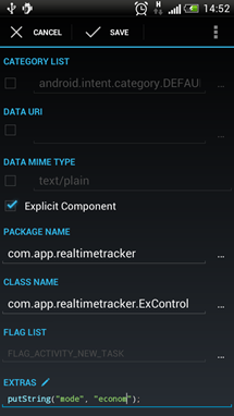

Пример управления через программу Automagic
Создать новый поток, выбрать по какому событию будет отправляться команда.
Для примера взят ярлык на рабочем столе, но может быть абсолютно любое событие.
Добавляем действие (нажатие на плюс) и выбираем тип Action.
В появившемся окне нужно нажать на кнопку «New» и из списка выбрать «Send Broadcast»
В появившемся диалоге:
В поле «Name» лучше снять галку «Default Name» и ввести в поле свое имя для будущего события.
В поле "Action" нужно вводить имя команды. Например, rtt_start
Ниже есть пункт "Explicit Component", нужно активировать.
На экране появятся 2 пункта:
"Package Name" - либо из списка программ можно выбрать RealTimeTracker, либо ввести вручную com.app.realtimetracker
В поле "Class Name" ввести com.app.realtimetracker.ExControl
В том случае, если команда не имеет параметров, то на этом настройка заканчивается.
Нужно сохранить изменения и активировать поток.
Если у команды есть параметры, например, команда задания режима работы «rtt_mode», то последним пунктом в настройках идет пункт «Extras».
По умолчанию имеет значение PutString(“command”,”next”), где «command» - это Key, а «next» – Value.
Нужно заменить их на соответствующие значения из выбранной команды. Так для команды rtt_mode нужно вписать значения putString(“mode”,”econom”); для переключения в экономичный режим или putString(“mode”,”standart”); для переключения в постоянный режим.
