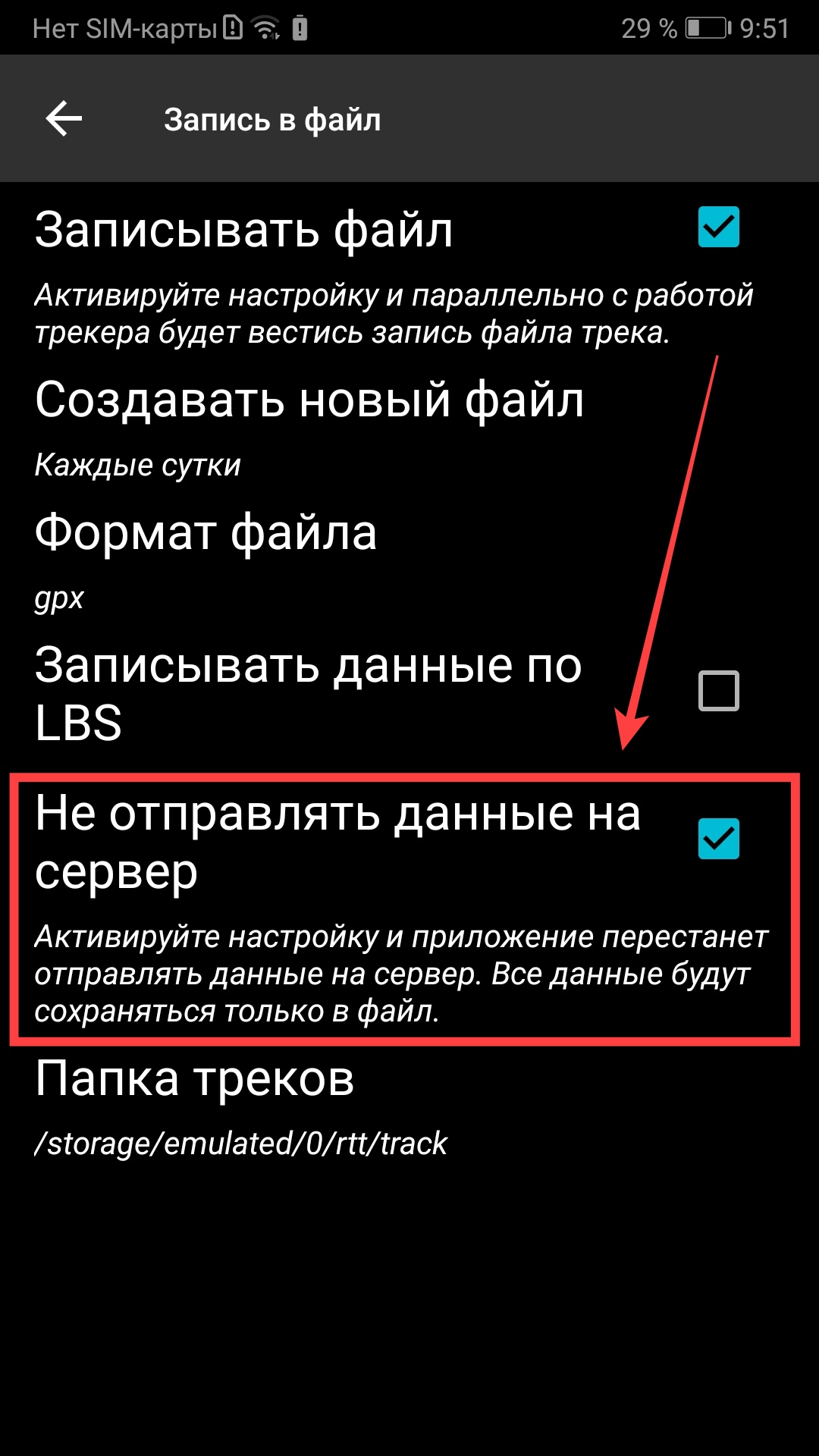

Оффлайн логгер
Режим "Оффлайн логгер" построен на основе режима "Запись трека в файл".
Для активации режима:
Откройте Боковое меню - пункт "Основные режимы" - пункт "Запись трека в файл"
Активируйте настройку "Не отправлять на сервер мониторинга"
Все данные о перемещении будут сохранены только в файл. Ни одна координата не будет передана на сервер мониторинга. Так же не будет сохраняться очередь координат для последующей отправки.
Для использования приложения в таком режиме не нужно регистрироваться на сервисе https://LiveGPSTracks.com.
Какие возможность доступны в приложении?
В приложении доступны все возможности, кроме тех, которые требуют авторизации на сервере мониторинга:
  • Создание ссылок для слежения
  • Предоставление доступа к просмотру аккаунтам "друзьям"
  • Сохранение и загрузка настроек на сервер мониторинга
  • Удаленное управление трекером из личного кабинета на сервере мониторинга
Screenshot_20211121_095110_com.app.realtimetracker.jpg [309.02 KiB]
