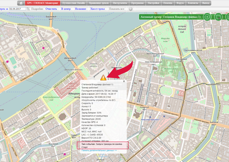

Событие обозначается как треугольник с восклицательным знаком, на некоторое время заменяющий иконку трекера - Изображение
События на карте во время онлайн слежения
Во время онлайн слежения на карте отображаются события "Старт" и "Изменение режима работы". При этом на некоторое время иконка трекера становится в виде треугольника с восклицательным знаком.
События в информации по трекеру
Если открыть информацию по текущему местоположению трекера, то возможно увидеть произошедшее событие.
Стоит понимать, что каждое событие привязано к определенной координате и отображается только в момент прихода этой координаты. При активном перемещении трекера, информация о событии будет убрана со следующей пришедшей координатой.
