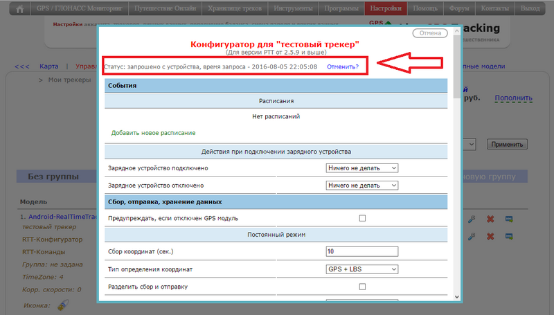

Как понять получило ли устройство команду?
Когда вы отправили на устройство или запросили с устройства настройки, вверху экрана обновиться статус
Статус: <действие, которое требуется от устройства>, время запроса - <дата и время запроса>
Например:
Статус: запрошено с устройства, время запроса - 2016-08-05 22:05:08
Данный статус будет отображаться до тех пор, пока устройство не получит ваш запрос. Т.е. если при следующем заходе в конфигуратор вы видите, что статус все еще отображается, это означает, что трекер не получил и не обработал вашу команду.
Как только трекер обработает команду, статус вернется к виду: "Статус: запросов конфигурации нет"
Если команда уже не актуальна, нажмите "Отменить?". В этом случает трекер не получит более данную команду от сервера.
