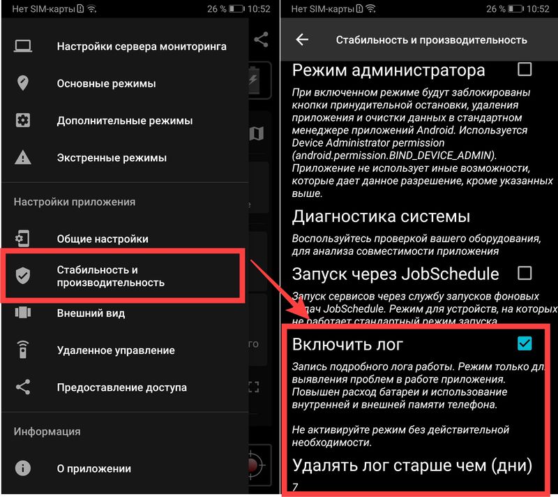

Технический лог работы приложения.
Откройте "Боковое меню" - пункт "Стабильность и производительность" - активируйте настройку "Включить лог"
Когда лог включен, приложение будет записывать ход своей работы в файл. Файл располагается в папке приложения в подпапке Log
Каждые сутки создается новый файл лога.
Формат названия файла: <текущая дата>_rtt.log
Например: 20160318_rtt.log
Зачем нужен этот режим?
Режим нужен только для того, чтобы в случае некорректной работы приложения, специалисты сервиса смогли понять и исправить ошибку в приложении.
Что нужно сделать, если приложение работает некорректно?
  • Активируйте в настройках запись лога.
  • Продолжайте пользоваться приложением, в обычном для вас режиме.
  • Пришлите на емейл службы поддержки support@livegpstracks.com файл лога. Обязательно подробно опишите в чем заключается проблема, примерно в какое время произошла ошибка и какие настройки в приложении вы устанавливали.
Удаление файлов лога
Установите в настройке "Удалять лог старше чем (дни)" количество дней через которые файл лога будет автоматически удаляться.
techlog.jpg [118.03 KiB]
