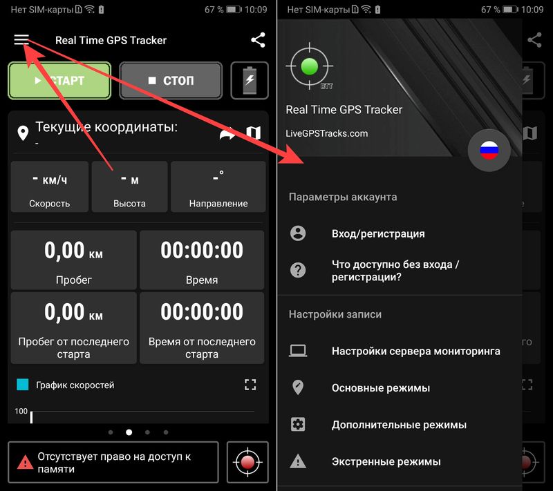

Все настройки приложения были разбиты на блоки и вынесены в боковое меню.
Блок "Параметры аккаунта"
В блоке собрана информация по аккаунту, который введен настройки приложения.
Если аккаунт не был введен, в блоке расположено меню перехода к форме логина/регистрации
Блок "Настройки записи"
В этом блоке мы собрали все настройки, которые отвечают за запись трека перемещения и отправку данных на сервер мониторинга.
  • Настройки сервера мониторинга
    • Отображение и редактирование уникального идентификатора (IMEI/ID)
    • Справочная информация об адресе сервера мониторинга и порте приема данных. Адрес сервера можно изменить в зависимости от вашего региона. А так же о версии протокола передачи данных
    • Настройки передачи данных на дополнительный сервер мониторинга
  • Основные режимы
    • Настройки Постоянного режима
    • Настройки Экономичного режима
    • Настройки режима Записи трека в файл
  • Дополнительные режимы
    • Расписание - создание/удаление/редактирование действий трекера по заданному расписанию
    • Действия при подключении зарядного устройства - настройка реакции трекера по подключению/отключению разъма питания
    • Действия при смене сети wi-fi - настройки реакции трекера на подключение/отключение к определенной сети wi-fi
    • Настройки акселерометра - настройки реакции трекера на состояние покоя/движения на основе данных акселерометра
    • Отправка событий - настройка какие события, происходящие с трекером, будут фиксироваться на сервисе мониторинга
  • Экстренные режимы - настройка режимов экстренного оповещения "SOS" и "Проверка состояния"
Блок "Настройки приложения"
В этом блоке мы собрали все настройки, которые вы можете проделать с приложением для достижения его максимальной производительности, требуемого внешнего вида.
  • Общие настройки
    • Пароль на настройки - возможность установить пароль на вход в настройки приложения, например, для ограничения доступа сотрудников к настройкам
    • Управление настройками - возможность сохранить настройки в файл или в личный кабинет сервера мониторинга, загрузить настройки из файла или с сервера мониторинга, а так же установить настройки по-умолчанию
    • Старт после перезагрузки - возможность выбрать должен ли трекер стартовать после перезагрузки устройства
    • Кнопка "Стоп" в строке уведомлений - возможность остановить приложение из "шторки", не заходя в само приложение
    • Папка приложения - возможность выбрать папку, куда приложение будет сохранять требуемые данные (файлы настроек, технические логи и пр.)
  • Стабильность и производительность
    • Работа в фоне - мы собрали рекомендации о том, как нужно настроить ваш смартфон, чтобы приложение максимально стабильно работало в фоновом режиме
    • Управление разрешениями - справочная информация какие разрешения требуются приложению для его работы
    • Режим администратора - настройка ОС Android для блокировки возможность принудительно удалить или остановить вручную приложение через стандартные настройки Android
    • Диагностика системы - проверка смартфона на наличие обязательных модулей для корректной работы приложения
    • Запуск через JobSchedule - переключения механизма сбора данных на альтернативный вариант, если стандартный механизм не работает стабильно в фоне
    • Включить лог - запуск записи технического лога для службы технической поддержки, а так же настройка автоматического удаления файлов лога
  • Внешний вид
    • Виджеты - настройка виджетов, которые можно вытащить на рабочий стол смартфона
    • Экраны - настройка экранов приложения
    • Управление уведомлениями - настройка отображения уведомлений в шторке и строке уведомлений
  • Удаленное управление
    • Управление с сервера - настройка возможность загружать настройки и управлять включением/отключением трекера с сайта системы мониторинга или из приложения "Мобильный Диспетчер"
    • Управление через SMS команды - возможность управлять трекером через СМС. Доступно только для альтернативной версии ext.
  • Предоставление доступа
    • Ссылки для слежения - возможность поделиться своим перемещением с другими, без доступа к аккаунту в системе мониторинга
    • Доступ для друзей - возможность открыть доступ к просмотру за перемещением для аккаунта на сервисе, который добавлен в друзья к вашему аккаунту
Блок "Информация"
  • О приложении - информация о названии, версии приложения
  • Политика конфиденциальности - прочитайте и примите нашу политику конфиденциальности
  • Онлайн инструкция - доступ к данной инструкции
  • Обновление приложения - возможность получать уведомления о выходе новой версии приложения
rightmenu.jpg [77.75 KiB]
