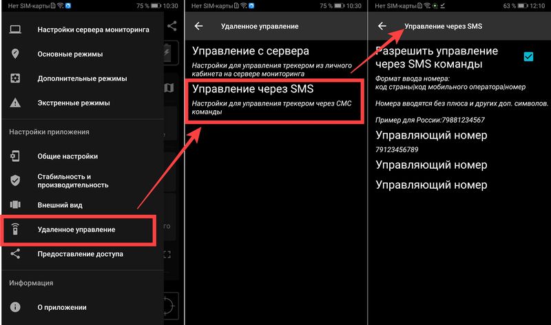

Откройте Боковое меню -> пункт "Удаленное управление" -> пункт "Управление через SMS команды"

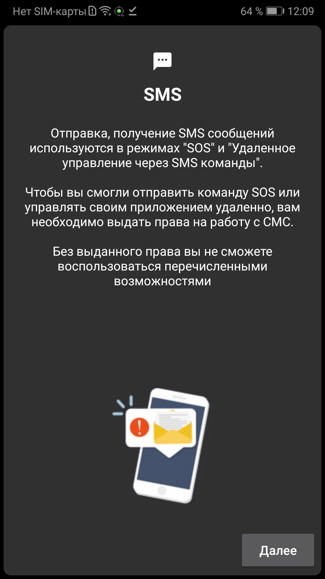

Активируйте настройку «Разрешить управление через СМС команды». При первой активации обязательно выдайте приложению права для работы с СМС сообщениями.
Необходимо установить хотя бы 1 управляющий номер, иначе команды будут проигнорированы.
Номер вводится в формате <Код страны><Код сотового оператора><Номер>
Например: 79111234567
где 7 - код страны, 911 - код сотового оператора, 1234567 - номер абонента.
Все управляющие номера равны по значимости и приоритету обработки команд от них.
