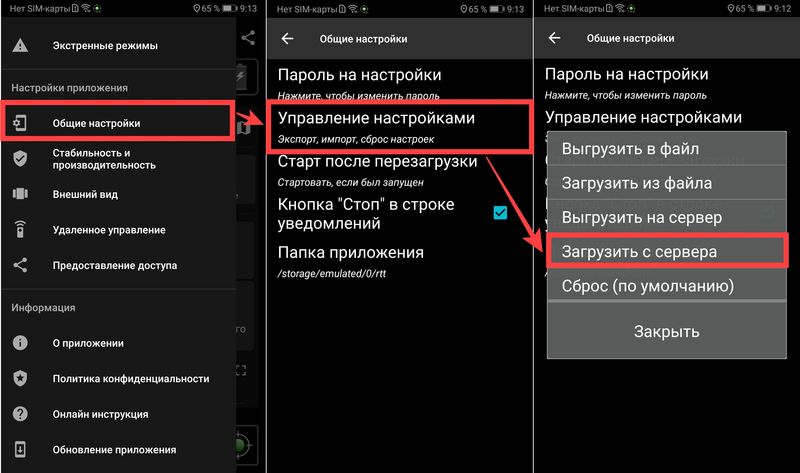

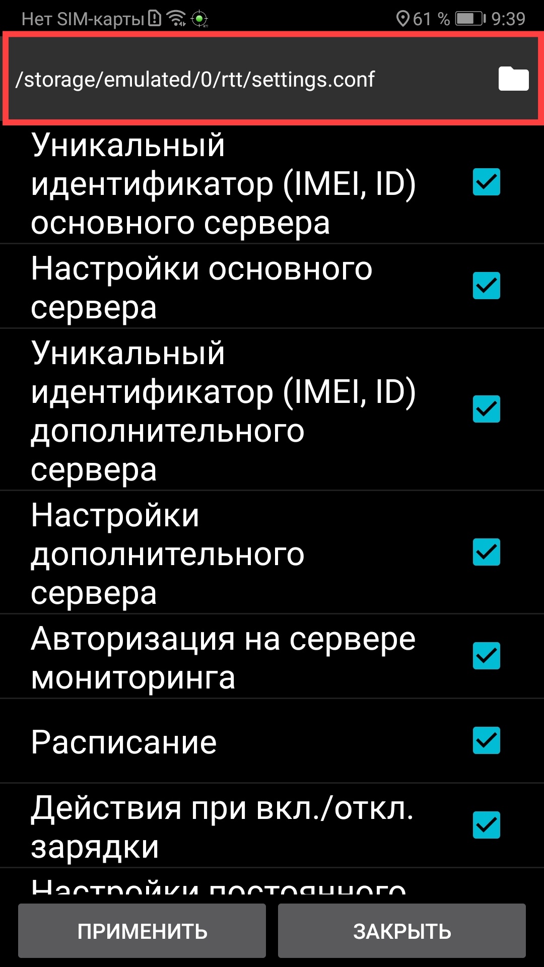

СообщениеДобавлено: 04 авг 2016, 22:53

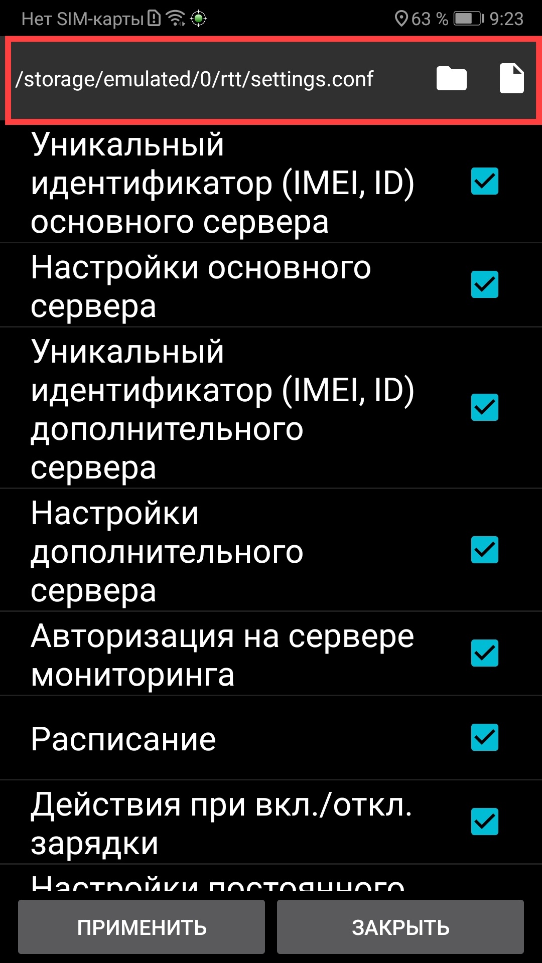

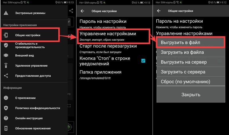

Экспорт настроек в файл
Откройте Боковое меню - пункт "Общие настройки" - пункт "Управление настройками" - В меню выберите пункт "Выгрузить в файл"
По умолчанию настройки будут выгружены в файл settings.conf, находящийся в папке приложения.
Если вы хотите изменить название файла, нажмите на кнопку "лист". Задайте новое название и сохраните изменение.
Если вы хотите изменить папку, в которую будет сохранен файл, нажмите на кнопку "папка". Выберите нужную и примените изменение.
В центральной области расположен список настроек для выгрузки. Если вы не хотите выгружать настройку, снимите галку и настройка не попадет в файл.
Обратите внимание, что настройки сгруппированы. Можно выгрузить или исключить только группу целиком, отдельные пункты из группы исключить нельзя.
По умолчанию выбраны все настройки для выгрузки в файл.

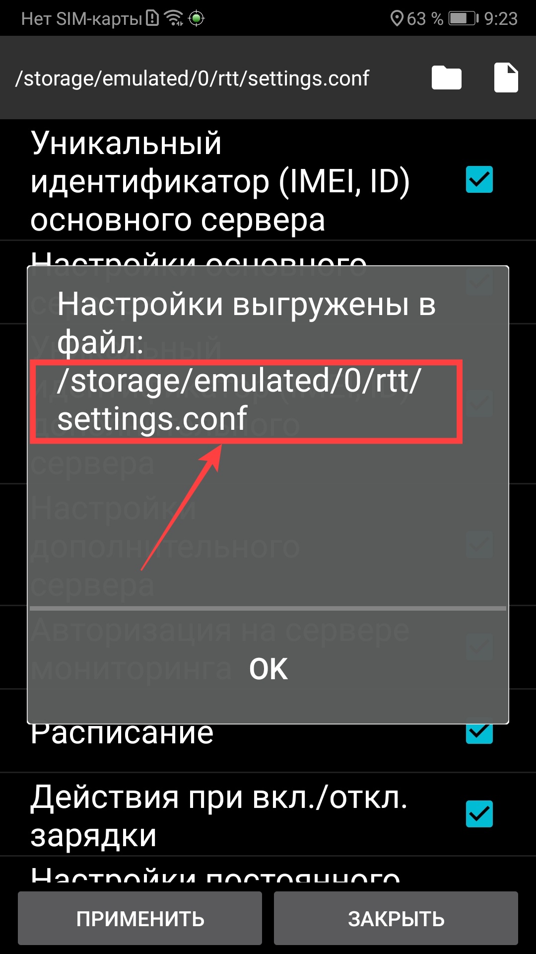

Для завершения процесса нажмите на кнопку "Применить".
Должно появиться сообщение, что настройки выгружены в файл и указан путь к файлу. Это говорит об успехе операции.
Если вы передумали выгружать настройки, нажмите кнопку "Закрыть".

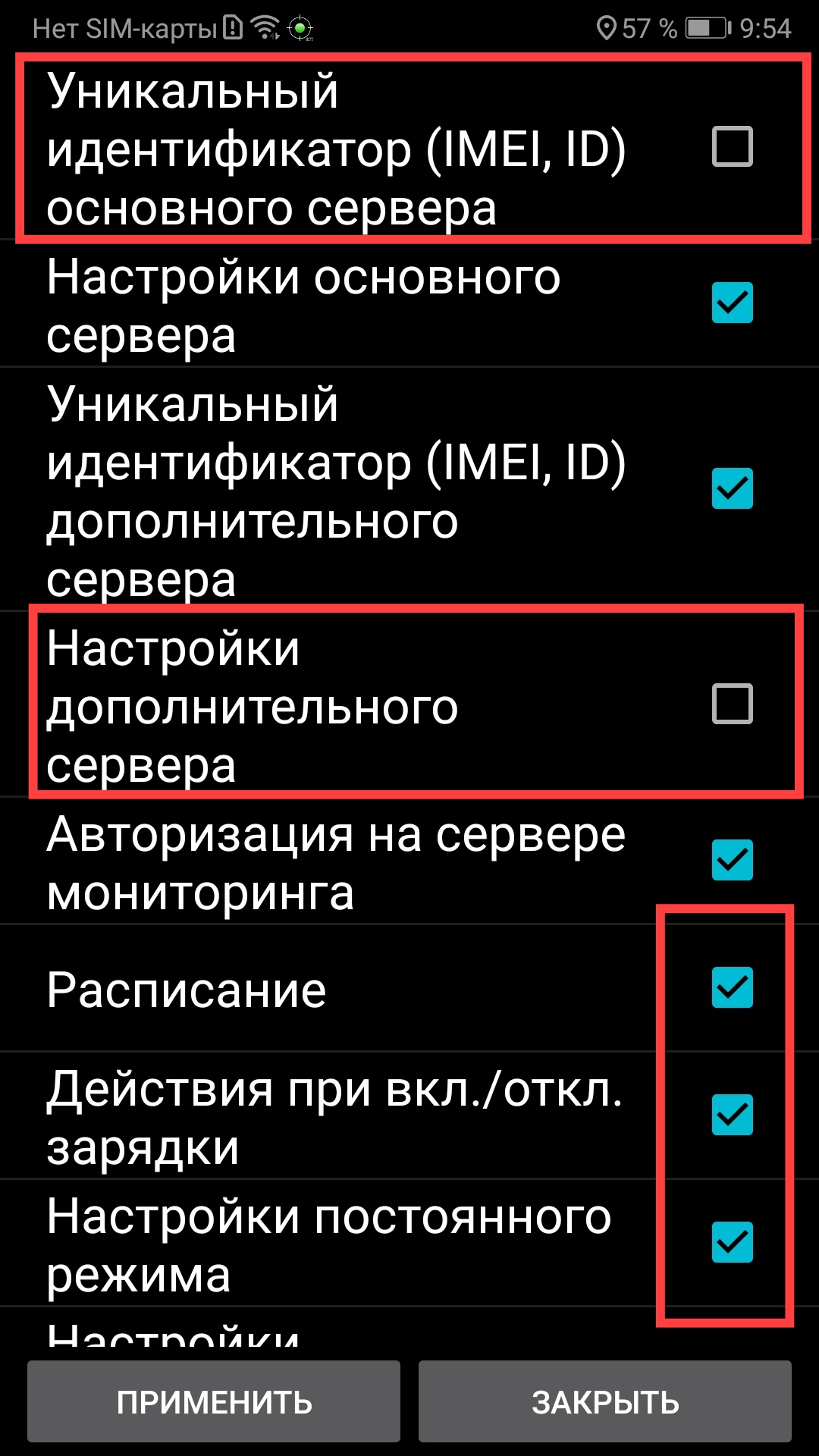

 Заголовок сообщения: Re: Экспорт, импорт, сброс настроек
СообщениеДобавлено: 04 авг 2016, 23:18

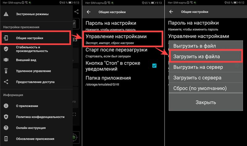

Импорт настроек из файла
Откройте Боковое меню - пункт "Общие настройки" - пункт "Управление настройками" - Выберите пункт "Загрузить из файла"
По умолчанию настройки будут загружены из файла settings.conf, расположенного в папке приложения.
Если вы выгружали настройки в другой файл, выберите его нажав на кнопку "папка".

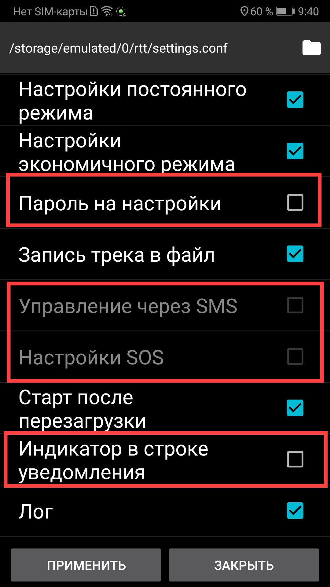

В центральной области расположен список настроек.
Если настроек нет в файле, то они будут заблокированы для выбора. На скриншоте ниже можно увидеть настройки "Управление через SMS" и "Настройки SOS". Они отсутствуют в файле.
Если вы не хотите загружать настройку, снимите галку. При импорте настройка не будет применена из файла и будет оставлено то значение, которое уже установлено в приложении.
Нажмите кнопку "Применить" для завершения процесса.
Дождитесь сообщения "Настройки загружены". Это означает, что процесс завершился успешно.
Если вы передумали загружать настройки, нажмите кнопку "Закрыть".

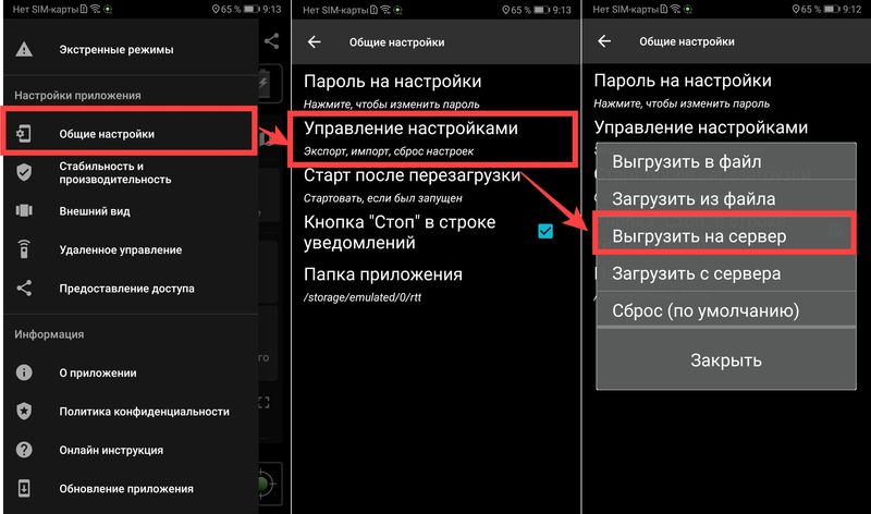

Экспорт настроек на сервер мониторинга
Выгрузка перезаписывает настройки, установленные через сайт сервиса или приложение Мобильный Диспетчер.
Подробнее о удаленных настройках читайте в этой статье
Откройте Боковое меню - пункт "Общие настройки" - пункт "Управление настройками" - В появившемся меню выберите пункт "Выгрузить на сервер"
Для корректной работы режима необходимо ввести в настройки приложения логин и пароль/пин код от своего аккаунта на сервисе мониторинга.
