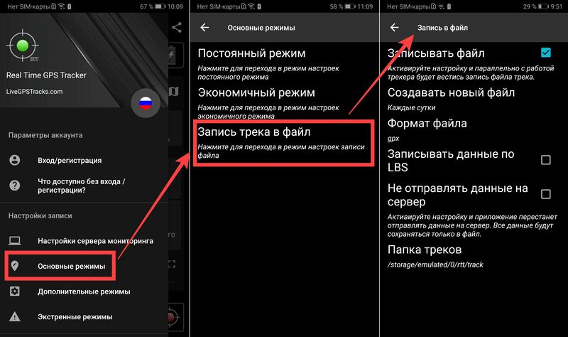

Запись трека в файл.
Откройте Боковое меню - пункт "Основные режимы" - пункт "Запись трека в файл"
По умолчанию запись выключена.
Активируйте настройку «Записывать файл»
Описание настроек режима:
Настройка «Создавать новый файл»:
  • Каждые сутки – каждые календарные сутки будет создан новый файл. При этом не важно работает трекер при переходе через сутки или стартует в новых сутках. В любом случае будет создан новый файл.
  • Каждый раз при старте – каждый запуск трекера (по кнопке «Старт» или любым другим способом удаленного запуска) будет создаваться новый файл.
  • Не создавать – все данные будут записываться в один файл за неограниченное количество времени. Учтите, что слишком большой размер файла может не читаться большим числом программ и сервисов для отображения треков.
Настройка «Формат файла»:
Выберите формат файла для записи трека. Доступны форматы:
  • GPX
  • KML
  • Расширенный KML (для проигрывания трека в программе Google Earth)
  • PLT
Настройка «Записывать данные по LBS» - для режима работы трекера «GPS+LBS». Включите настройку и в файл будут записываться все координаты, полученные на основе LBS. Если настройка выключена, записываются только GPS данные.
Учтите, что запись LBS координат может существенно ухудшить точность трека из-за погрешности в определении данным способом.
Настройка «Не отправлять данные на сервер» - активация настройки превращает приложение в оффлайновый логгер.
Все данные будут сохранены только в файл. Ни одна координата не будет передана на сервер мониторинга. Так же не будет сохраняться очередь координат для последующей отправки.
Для использования приложения в таком режиме не нужно регистрироваться на сервисе livegpstracks.com.
Настройка «Папка треков» - выбор папки, в которую будут сохраняться записываемые треки. Например, можно выбрать папку популярной программы для просмотра треков и без лишних действий смотреть записанные треки прямо на смартфоне.
По умолчанию треки записываются в папку приложения ../rtt/track.
Название файла трека.
Название трека автоматически генерируется в зависимости от режима записи и выбранного формата.
Для режима «Создавать каждые сутки» - <текущая дата ДДММГГГГ>_track.<формат файла>.
Например: 07102014_track.gpx или 01092014_track.kml
Для режима «Создавать каждый раз при старте» - к названию прибавляется время запуска <текущая дата ДДММГГГГ>_<текущее время ЧЧММСС>_track.<формат файла>
Например: 07102014_101627_track.gpx или 01092014_231509_track.kml
Для режима «Не создавать новый файл» - файл называется track.<формат файла>.
Например: track.plt или track.gpx

Оффлайн логгер
Режим "Оффлайн логгер" построен на основе режима "Запись трека в файл".
Для активации режима:
Активируйте настройку "Не отправлять на сервер мониторинга"
Все данные о перемещении будут сохранены только в файл. Ни одна координата не будет передана на сервер мониторинга. Так же не будет сохраняться очередь координат для последующей отправки.
Для использования приложения в таком режиме не нужно регистрироваться на сервисе https://LiveGPSTracks.com.
Какие возможность доступны в приложении?
В приложении доступны все возможности, кроме тех, которые требуют авторизации на сервере мониторинга:
  • Создание ссылок для слежения
  • Предоставление доступа к просмотру аккаунтам "друзьям"
  • Сохранение и загрузка настроек на сервер мониторинга
  • Удаленное управление трекером из личного кабинета на сервере мониторинга
