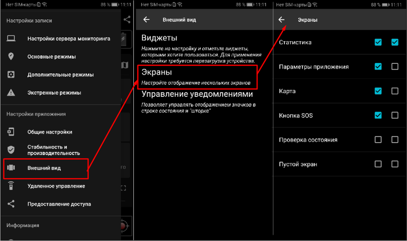

Настройки экранов в приложении
Откройте Боковое меню - Внешний вид - Экраны
Появится список доступных экранов.
У каждого экрана:
  • Левая колонки переключателей - признак активности экрана. Если установлен индикатор "галка", экран будет активирован и показан на главном окне. Если индикатор не стоит, экран показан не будет.
  • Правая колонка переключателей - признак первого экрана. Тот экран, напротив которого установлен индикатор, будет отображаться при входе в приложение.
    Первым может быть только один экран.
    Неактивный экран не может быть первым. Сперва его нужно активировать в левой колонке, после этого только установить правый индикатор.
Доступные экраны:
  • Статистика - мы собрали наиболее важные показатели, значения которых изменяются в реальном времени в ходе работы приложения
  • Параметры приложения - информация о текущем режиме работы приложения и включенных дополнительных настройках
  • Карта- отображение перемещения трекера на карте
  • Кнопка СОС - экран для экстренных случаев с отправкой уведомления о текущем местоположении
  • Проверка состояния - экран для режима "Проверка состояния"
  • Пустой экран - в случае, когда экраны не нужны можно установить пустой экран
Screenshot_34.png [132.13 KiB]

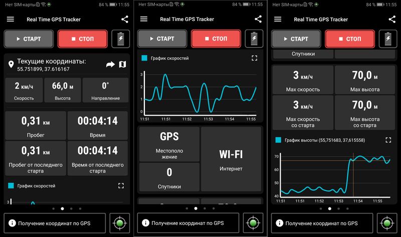

Экран "Статистика"
На данном экране собраны различные показатели о движении трекера.
Когда трекер выключен (нажата кнопка "Стоп"), показатели, отображающие значения в реальном времени (скорость движения, высота, наличие спутников GPS и пр.) будут нулевые или в виде прочерка.
Иные показатели будут отображать данные, полученные или рассчитанные во время работы трекера (одометры, графики и пр).
На экране отображается следующая информация:
  • Текущие координаты - отображение текущего местоположения. Координаты можно открыть на карте, скопировать в буфер обмена или отправить в мессенджеры, приложения социальных сетей, емейл, СМС и пр.
  • Скорость - скорость движения. Параметр отображается только при работе трекера в постоянном режиме.
  • Высота - высота над уровнем моря в метрах. Параметр отображается только при работе трекера в постоянном режиме.
  • Направление - угол направления движения. Параметр отображается только при работе трекера в постоянном режиме.
  • Пробег - пройденное расстояние за календарные сутки
  • Пробег от последнего старта - пройденное расстояние от момента запуска трекера по кнопке "Старт" (или любым из способов удаленного запуска)
  • Время - время работы трекера за календарные сутки
  • Время от последнего старта - время работы от момента запуска трекера по кнопке "Старт" (или любым из способов удаленного запуска)
  • График скоростей - отображение в виде графика показателя "Скорость", значения берутся за календарные сутки.
  • GPS - наличие/отсутствие GPS сигнала.
  • Спутники - количество зафиксированных спутников. Параметр отображается только при работе трекера в постоянном режиме.
  • Internet - наличие/отсутствие GPRS/Wi-Fi соединения.
  • Max скорость - максимальный показатель скорости, зафиксированный при работе трекера за календарные сутки
  • Max скорость со старта - максимальный показатель скорости, зафиксированный при работе трекера от момента последнего запуска по кнопке "Старт" (или любым из способов удаленного запуска)
  • Max высота - максимальный показатель высоты, зафиксированный при работе трекера за календарные сутки
  • Max высота со старта - максимальный показатель высоты, зафиксированный при работе трекера от момента последнего запуска по кнопке "Старт" (или любым из способов удаленного запуска)
  • График высоты - отображение в виде графика показателя "Высота", значения берутся за календарные сутки.
statscreen.jpg [82.96 KiB]

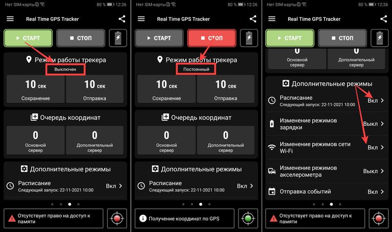

Экран "Параметры приложения"
На экране отображаются:
  • Режим, в котором работает трекер (Постоянный или Экономичный), либо информацию, что на данный момент трекер выключен
  • Интервал сбора и отправки данных на сервер мониторинга
  • Количество накопленных координат для отправки на основной сервер или дополнительный сервер мониторинга
  • Статус дополнительных режимов работы приложения
screenapp.jpg [74.8 KiB]

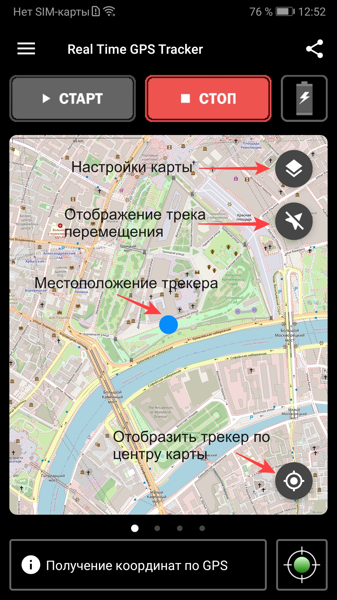

Экран "Карта"
На экране отображается онлайн перемещение трекера и трек.
Отображение трека перемещения возможно включить или отключить (см. скриншот выше)
Все отображаемые данные хранятся в памяти смартфона и не имеют отношения к данным, отправленным на сервер мониторинга. Данные хранятся одни календарные сутки.
Screenshot_20211117_125205_com.app.realtimetracker.jpg [793.7 KiB]
