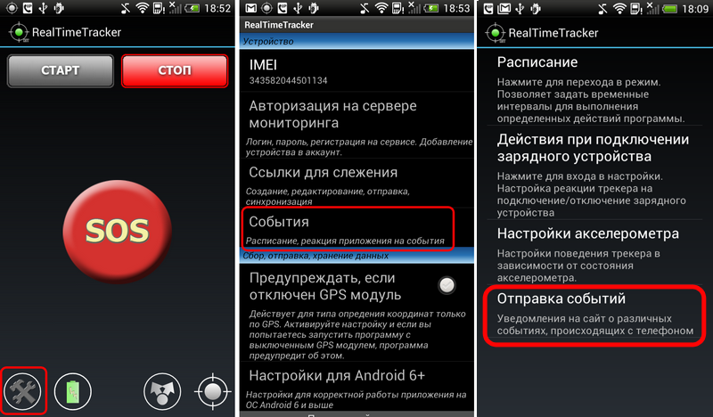

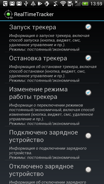

Настройка событий в интерфейсе Real Time Tracker
Зайдите в настройки приложения - раздел "Устройство" - пункт "События" - в новом окне еще раз выберите пункт "Отправка событий"
По умолчанию при установке приложения включены 3 события - "Запуск трекера", "Остановка трекера", "Изменение режима работы"
Если вы хотите отслеживать дополнительные события, отметьте их галкой. Если вы хотите выключить отслеживание всех событий, снимите галки со всех пунктов списка.
У каждого события есть краткое описание и указание режима, в котором оно может отслеживаться.

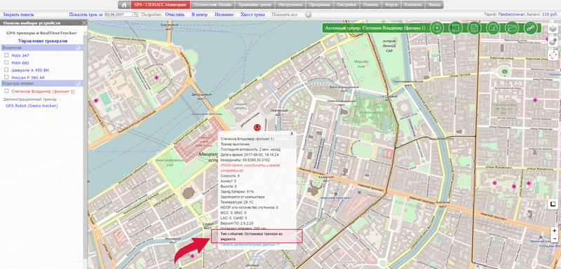

События в информации по трекеру
Если открыть информацию по текущему местоположению трекера, то возможно увидеть произошедшее событие.
Стоит понимать, что каждое событие привязано к определенной координате и отображается только в момент прихода этой координаты. При активном перемещении трекера, информация о событии будет убрана со следующей пришедшей координатой.

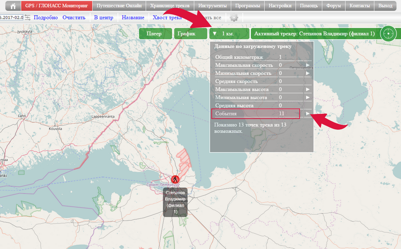

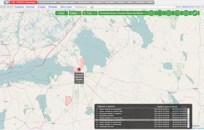

Отображение событий в информации по треку
Постройте трек за нужную дату. Откройте окно информации по треку.
Среди информации найдите пункт "События". Справа указано число событий, привязанных к треку.
Нажмите на значок "треугольник".
В нижней области карты появится таблица событий. Перемещайтесь по таблице и на треке будет отображена точка, когда событие произошло.
