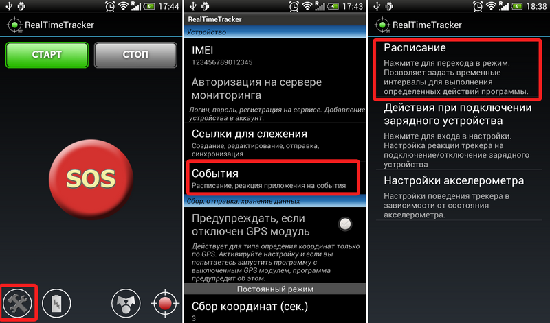

Расписание предназначено для того, чтобы в заданное время трекер выполнял заданные действия.
Зайдите в настройки приложения - События - Расписание
В окне будет отображаться список созданных расписаний. Если ни одного расписания не создано то окно будет пустое.
Вверху расположены кнопки создания и удаления расписаний.

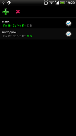

Строка расписания состоит из:
  • Названия расписания
  • Дни недели, в которые расписание активно обозначены зеленым цветом. В которые не активно - серым.
  • Галка активности - если галка установлена, то расписание включено. Если не установлена - расписание выключено.

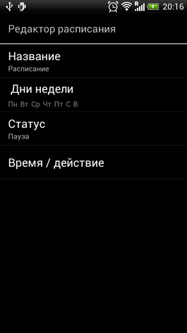

Нажмите на иконку , расположенную в верхней части окна.
В окне создания объекта расписания заполните поля:
Название - произвольное название расписания
Дни недели - отметьте те дни недели, в которые расписание должно работать.
Статус - по умолчанию при создании расписание не активно. Измените статус на "Активен", если хотите, чтобы расписание сразу начало работать
Время / действие - переход к шагу 2 в создании расписания. Нажмите на него, чтобы продолжить создание расписания.

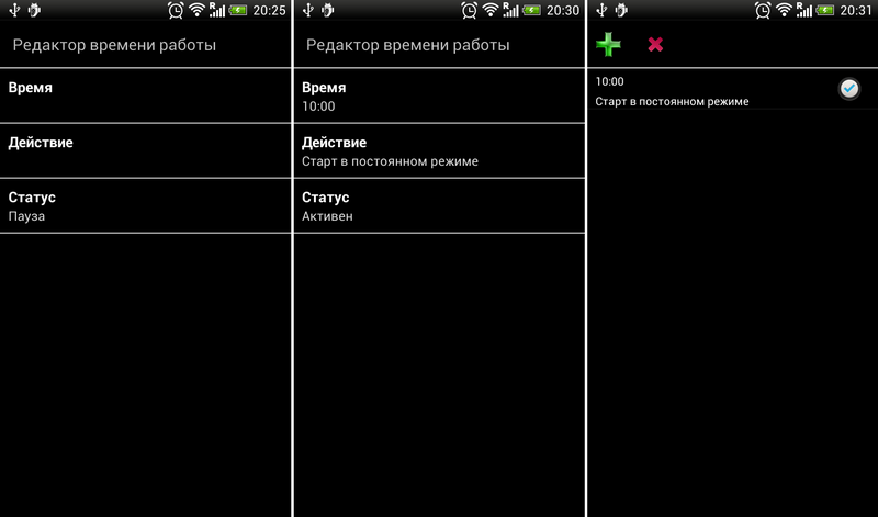

Окно создания объектов времени/действий аналогично окну создания расписания.
Для того, чтобы добавить новый объект нажмите на кнопку , расположенную в верхней части экрана.
Заполните поля:
Время - выберите время, в которое запустится расписание
Действие - выберите какое действие должен совершить трекер в заданное время
Статус - по умолчанию статус "Пауза", т.е. данное время не будет срабатывать после создания. Измените статус на "Активен", если сразу хотите активировать данное время.
Объект времени создается и сохраняется сразу при входе в окно. При изменении полей новые значения сразу будут сохранены.
Когда все поля будут заполнены, нажмите кнопку "back key" на вашем смартфоне/планшете для возврата к списку времен.
Количество создаваемых времен и расписаний не ограничено.
Обращаем внимание: различные пересечения времен, как в одном, так и в разных расписаниях не контролируются и не ограничиваются приложением. Будьте внимательны при создании расписаний, чтобы из-за пересечений приложение не начало работать в хаотичном порядке.

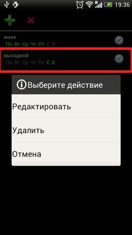

Как отредактировать расписание?
Зайдите в окно расписаний
Выберите нужное и нажмите на него
В появившемся контекстном меню выберите пункт "Редактировать"
Изменяйте параметры расписания, а так же время/действие
Обратите внимание:
Все настройки применяются сразу после изменения.
Выход к главному окну настроек по кнопке "back key" на вашем телефоне.

Как удалить расписание?
В появившемся контекстном меню выберите пункт "Удалить"
Подтвердите удаление, нажав в диалоге на кнопку "Да"

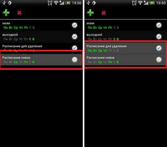

Как удалить сразу несколько расписаний?
На расписании, которое хотите удалить сделайте долгий клик. Строка расписания должна изменить фон на серый.
После этого нажимайте на другие строки расписаний и они так же изменят фон на серый
Таким образом получится выделить более одной строки расписаний
Для того, чтобы снять выделение кликните по выделенной строке расписания еще раз
Для удаления нажмите на кнопку , расположенную вверху экрана.
Подтвердите удаление, нажав на кнопку "Да", и выбранные расписания будут удалены.
