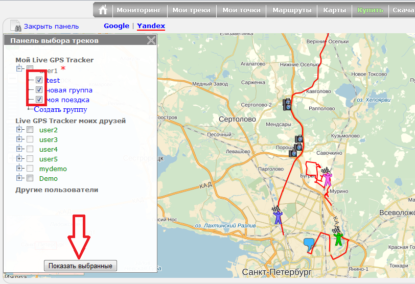

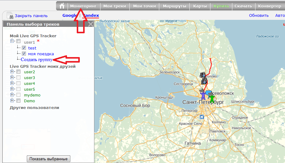

Что можно сделать:
Раздел "Мониторинг" -> Путешествие ОНЛАЙН -> Остальные треки
На карте в такой же панели, как "Выбор треков" будет ссылка "Создать группу"

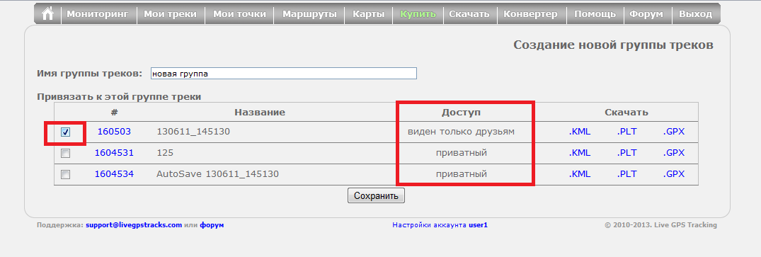

На странице создания группы нужно ввести название и отметить галкой 1 ваш трек. Только обратите внимание на то какая у него приватность. Иначе ваши друзья не увидят треки.
Нажмите "Сохранить".
Так нужно будет сделать с каждым треком.
После этого в мониторинге у вас появятся все ваши треки из "Моих треков".
Теперь надо отметить галками нужные и нажать на кнопку "Показать выбранные".

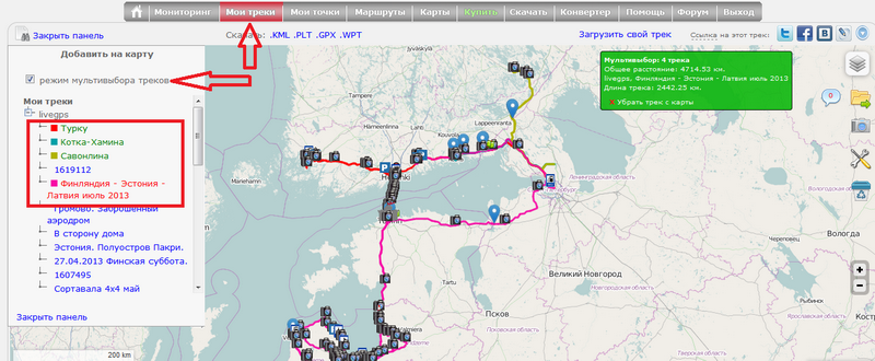

СообщениеДобавлено: 28 янв 2014, 08:28
Добавлена возможность мультивыбора треков в разделе "Мои треки".
Нужно установить "режим мультивыбора треков", и выделять треки в списке. Выделять можно как свои треки, так и треки друзей. Треки отображаются разными цветами, цвет указывается в квадратике рядом с названием.
