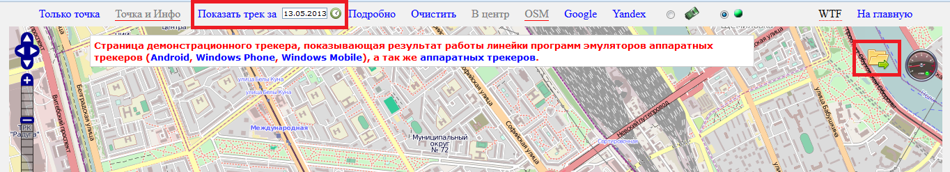

На странице каждого устройства возможно вывести трек за определенное число ("Показать трек за" и выбор даты в календаре), а справа есть иконка папки "Сохранить трек". Если на нее нажать, то можно скачать трек в формате KML, GPX, PLT или сохранить в раздел сайта "Мои треки".
src.PNG [ 391.08 KiB | Просмотров: 102267 ]
