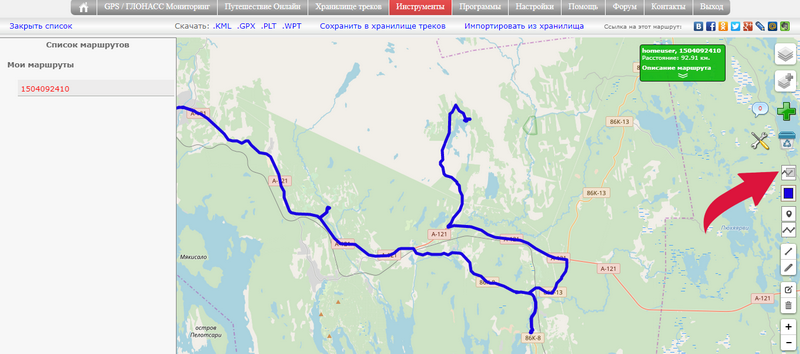

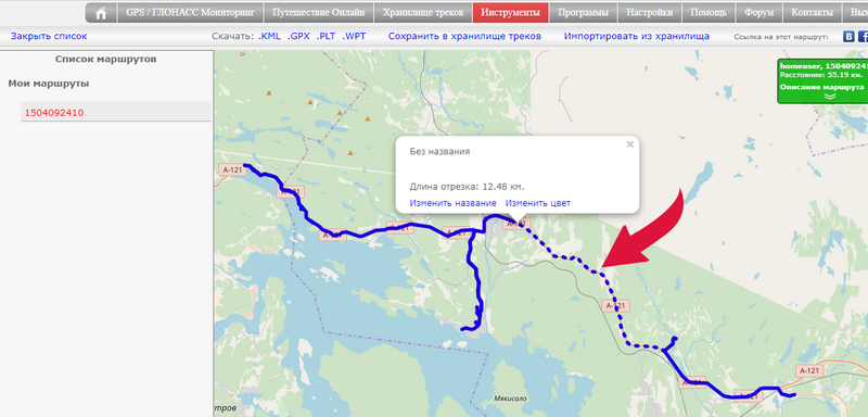

Загрузите из списка нужный маршрут.
Удаление по созданным отрезкам
Если трек был создан разными способами (автоматически, вручную, карандашом, загрузкой из файла) или одним из способов, но несколькими отрезками, то удаляется только отрезок сохраненный единовременно.
Для того, чтобы понять длину отрезка, кликните по линии маршрута. Отдельный отрезок будет выделен пунктирной линией.

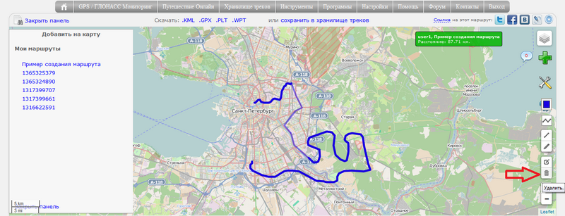

Найдите кнопку "Удалить" (при наведении мышью на кнопку появляется подсказка)
Кликните по линии маршрута и связанный с местом клика кусок будет удален.
Для сохранения всех внесенных изменений нажмите на "Сохранить", расположенную рядом с кнопкой перехода в режим удаления.
Для отмены всех изменений нажмите на "Отмена", расположенную рядом с кнопкой перехода в режим удаления.

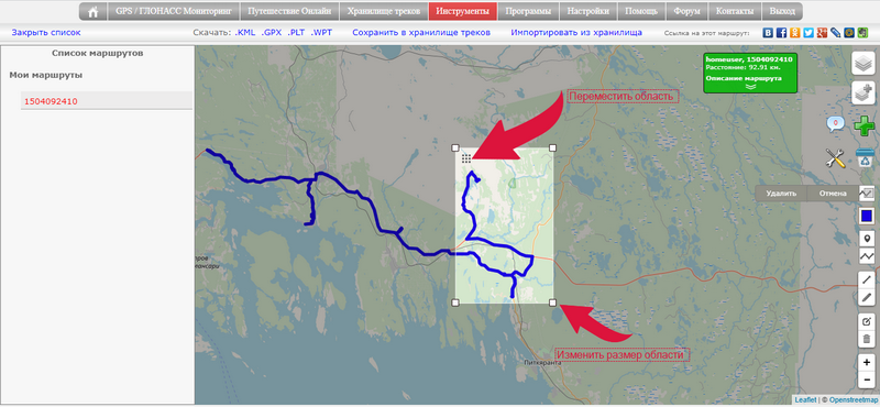

Удаление выделенной области
Возможно удалить произвольную выделенную на карте область маршрута.
Найдите в правой панели инструментов кнопку с подсказкой "Удаление выделенной области маршрута", нажмите на нее.
На экране появится область.
Для изменения размера области - нажмите левой кнопкой мышки на квадратик в любом из углов области. Не отпуская кнопку, перемещайте мышь, тем самым растягивая область.
Для перемещения всей области по карте - нажмите левой кнопкой мышки на иконку в левом верхнем углу области. Не отпуская кнопку, перемещайте мышь, тем самым изменяя положение все области.
Выделить ту часть маршрута, которую требуется удалить.
Нажмите кнопку "Удалить", расположенную рядом с кнопкой активации данного режима. Подтвердите действие, нажав кнопку "ОК"
Либо нажмите кнопку "Отменить" для отмены удаления области.

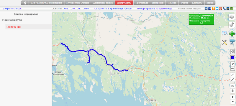

В результате выделенная область будет удалена из маршрута:
Стоит учесть, что в связи с особенностями записи трека различными приложениями и устройствами, при удалении больших областей сложной геометрической формы в результате могут появиться искажения оставшегося маршрута. Советуем удалять небольшими областями.

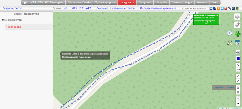

Удаление по одной точке
Если необходимо лишь подкорректировать или удалить небольшую часть маршрута, то это возможно сделать путем удаления по одной точке.
Советуем перед началом редактирования увеличить масштаб и передвинуть карту на ту часть маршрута, которую будете редактировать.
В правой панели инструментов найдите кнопку с подсказкой "Редактирование". Нажмите на нее.

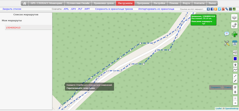

Дождитесь, пока маршрут начнет отображаться в виде набора точек. Если маршрут уже достаточно большой, процесс отображения может занять некоторое время.
Точки разделены на белые и серые, которые чередуются через одну. Удаляются только белые.
Для этого просто кликните мышкой по нужной точке.

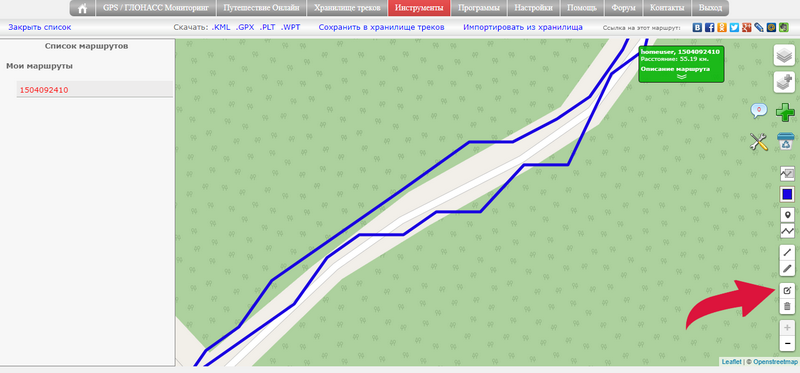

Как видно из рисунка ниже, мы немного сгладили маршрут по сравнению с исходным состоянием:
Для применения изменений нажмите на кнопку "Сохранить", расположенную рядом с кнопкой активации данного режима.
Либо нажмите кнопку "Отмена", для отмены проделанного редактирования.
