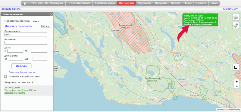

Перейдите в раздел "Путешествие Онлайн".
Над картой найдите меню "Поиск". Нажмите на него.
Справа откроется панель поиска.
Вверху расположены параметры, по которым может быть осуществлен поиск.
Все параметры действуют по правилу "И". То есть, если вы выделили на карте область, ввели свой логин и дату 25.08.2015, то поиск будет осуществлен по условию "Находится в этой области И записан пользователем таким-то И дата записи трека 25.08.2015".
Поиск ведется по:
  • Своим трекам и путешествиям с приватностью "Виден только мне", "Виден друзьям", "Виден всем"
  • По трекам и путешествиям друзей с приватностью "Виден друзьям", "Виден всем"
  • По трекам и путешествиям других пользователей с приватностью "Виден всем"
Результат поиска:
  • Выводится во второй половине панели.
  • Путешествия обозначаются зеленым цветом
  • Треки обозначаются синим цветом
  • Отображается только трек, привязанные точки не выводятся.

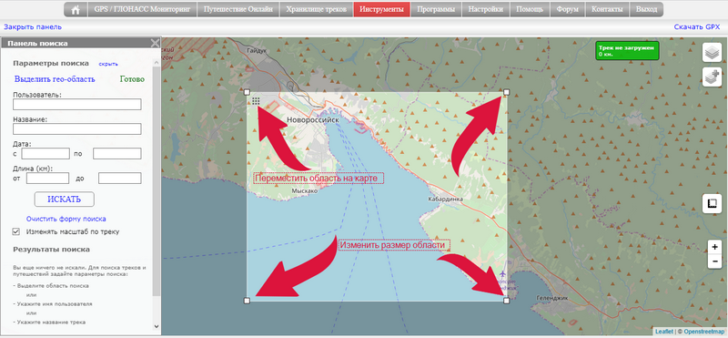

Поиск по выделенной области на карте
Переместите карту на нужный район поиска

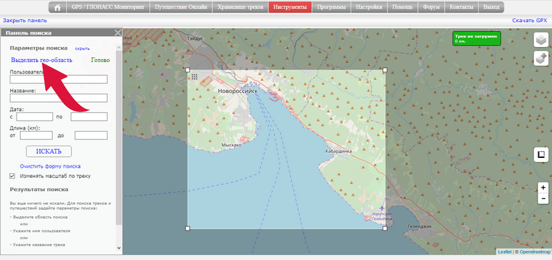

Нажмите на надпись "Выделить гео-область", расположенную на панели поиска.
Изменяйте размер области или перемещайте ее по карте. Для этого:
  • Тяните за квадраты, расположенные по углам области, изменяя ее размер
  • Нажмите на иконку в левом верхнем углу области и не отпуская перемещайте мышь по карте, тем самым перемещая область
Нажмите кнопку "Готово", расположенную рядом с "Выделить гео-область".
Нажмите кнопку "Искать", будет осуществлен поиск треков и путешествий в выделенной области.
Обращаем внимание, что размер области ограничен. Максимальный размер - 100х100 км. Если вы превысили допустимый размер области, по кнопке "Готово" будет выведено сообщение об ошибке.

ponline_search.png [306.76 KiB]
ponline_search_geo2.png [266.6 KiB]
ponline_search_geo1.png [258.16 KiB]
