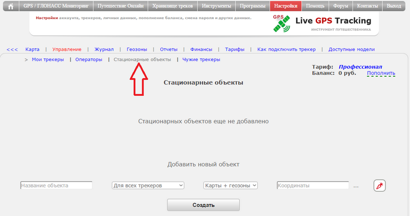

Как найти настройки объектов?
Выберите подменю "Стационарные объекты"
Как создать объекты?
В блоке "Добавить новый объект" заполните поля:
  • Название объекта - введите любое название

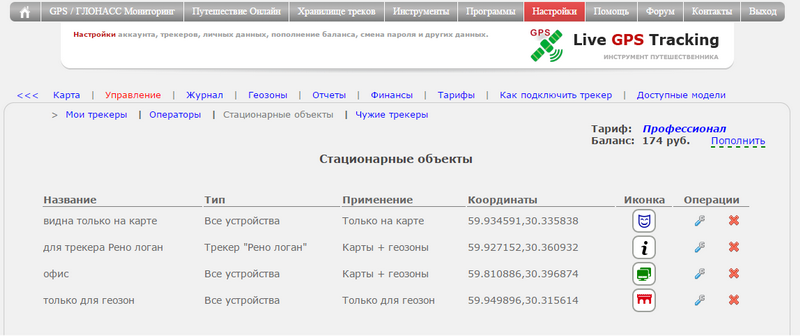

  • Для всех трекеров - объект можно создать как для всех трекеров, так и для определенного. Если объект привязан к определенному трекеру, то на карте он будет отображаться только если связанный трекер активный.
  • Тип объекта:
    • Карты+геозоны - объект будет отображаться на карте. На него будет возможно создать зоны приближения
    • Только на карте - объект будет отображаться на карте. На него нельзя будет создавать зоны приближения
    • Только для геозон - объект не будет отображаться на карте. На него возможно будет создавать зоны приближения
  • Координаты - кликните на поле ввода, либо на кнопку "...", расположенную справа от поля. В появившемся окне отметьте на карте точку.
  • Иконка объекта- нажмите на кнопку с картинкой. В открывшемся окне выберите картинку и ее цвет.
После заполнения всех полей нажмите кнопку "Создать"

Как отредактировать объект?
В строке объекта нажмите на иконку "гаечного ключа".
Отредактируйте нужные поля и нажмите кнопку "Применить"
Как удалить объект?
В строке объекта нажмите на иконку "крестик".
Подтвердите удаление и объект будет удален.

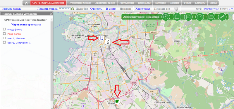

Отображение стационарных объектов на карте
Для примера создадим 4 объекта разных типов и применения.
Перейдем на карту.
На карте отображаются только 3 объекта. Это произошло потому, что для одного из объектов было выбрано применение "Только для геозон".
В данный момент активным выбран трекер "Рено логан". На карте можно видеть объект с иконкой "i" (объект только для этого трекера). Если переключиться на любой другой объект списка устройств, объект "i" перестанет отображаться.
Два других объекта доступны для всех трекеров и всегда будут отображаться на карте.
Кликните мышкой по объекту и отобразится окошко с названием.
