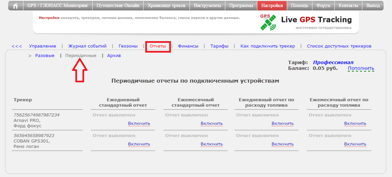

В управлении трекерами в подразделе "Отчеты" выберите пункт "Периодичные"

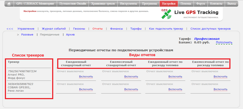

Вы увидите на экране таблицу.
Первая колонка - список трекеров, подключенных к аккаунту.
Остальные колонки - виды отчетов.
Периодичные отчеты бывают:
  • Стандартный отчет ежедневный
  • Стандартный отчет ежемесячный
  • Отчет по расходу топлива ежедневный
  • Отчет по расходу топлива ежемесячный

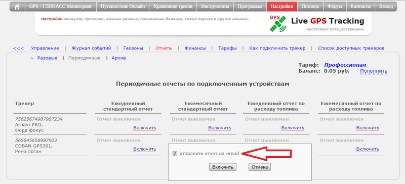

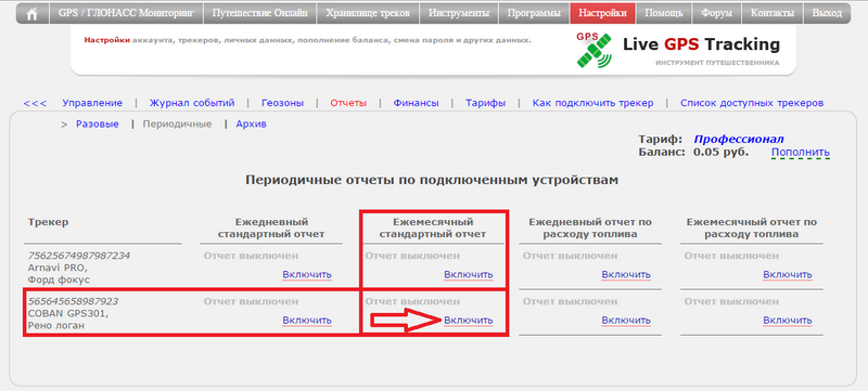

Для активации отчета:
Выберите трекер и вид отчета. В соответствующей ячейке нажмите "Включить"
В окне подтверждения можно включить автоматическую отправку отчета на email. Для этого активируйте соответствующую настройку. Адрес электронной почты - указанный при регистрации аккаунта.
Если настройка выключена, сформированные отчеты можно будет найти в пункте "Архив"

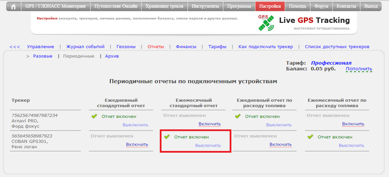

У каждого включенного отчета будет соответствующая индикация.
Наведите мышкой на "Отчет включен" и увидите всплывающую подсказку - есть ли отправка на email по данному отчету.
Для того, чтобы отключить отчет, нажмите на "Выключить"
