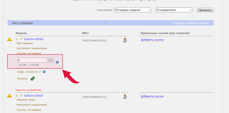

Как откорректировать время на сайте?
У каждого трекера есть настройка "Коррекция времени". Нажмите на нее.
Введите значение коррекции в интервале от -72 до 72.
Для применения настройки нажмите кнопку "ОК"
timezone_setting.png [99.24 KiB]
timezone_set.png [72.27 KiB]
