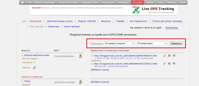

Сортировка действует как для страницы управления трекерами, так и для панели устройств на карте.
Вверху страницы, над списком подключенных устройств будет блок "Сортировка"
Выберите тип сортировки:
  • По порядку создания - устройства будут отсортированы в том порядке, в котором они добавлялись на сайт
  • По имени - по заданному имени
  • По модели - по выбранной при подключении модели
  • По IMEI - по IMEI номеру
  • По типу (иконка) - по установленным иконкам трекеров
И порядок:
  • По возрастанию
  • По убыванию
Нажмите кнопку "Применить".
Перейдите на карту (GPS/ГЛОНАСС Мониторинг - Все трекеры)
В панели устройств трекеры будут отсортированы в заданном порядке.
devices_sort.png [120.26 KiB]
