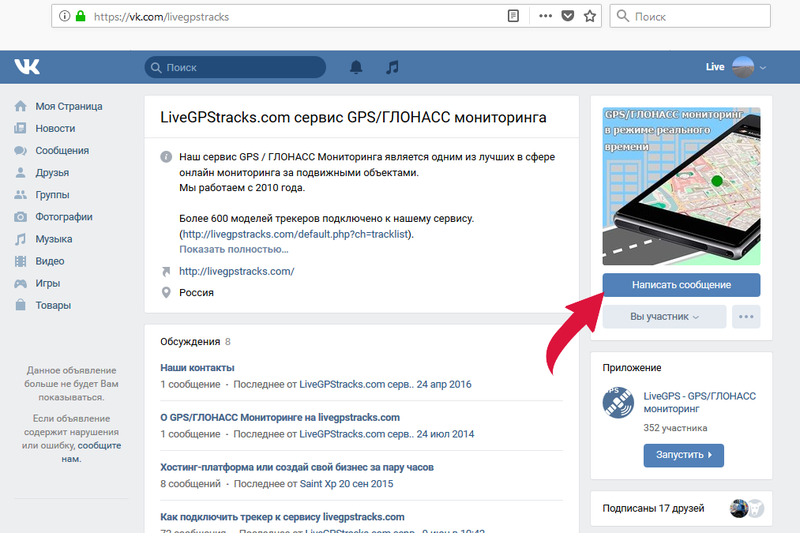

Вступите в нашу группу Вконтакте
Нажмите на кнопку "Написать сообщение"

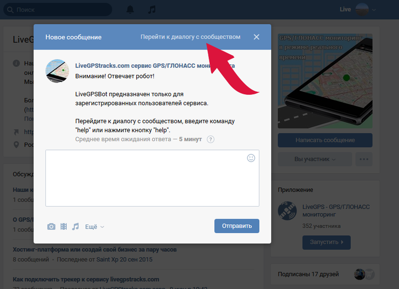

В появившемся окне нажмите на надпись "Перейти к диалогу с сообществом"

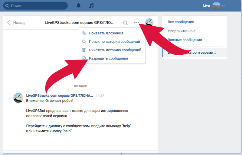

Нажмите на "..." (три точки) - в появившемся контекстном меню выберите пункт "Разрешить сообщения"

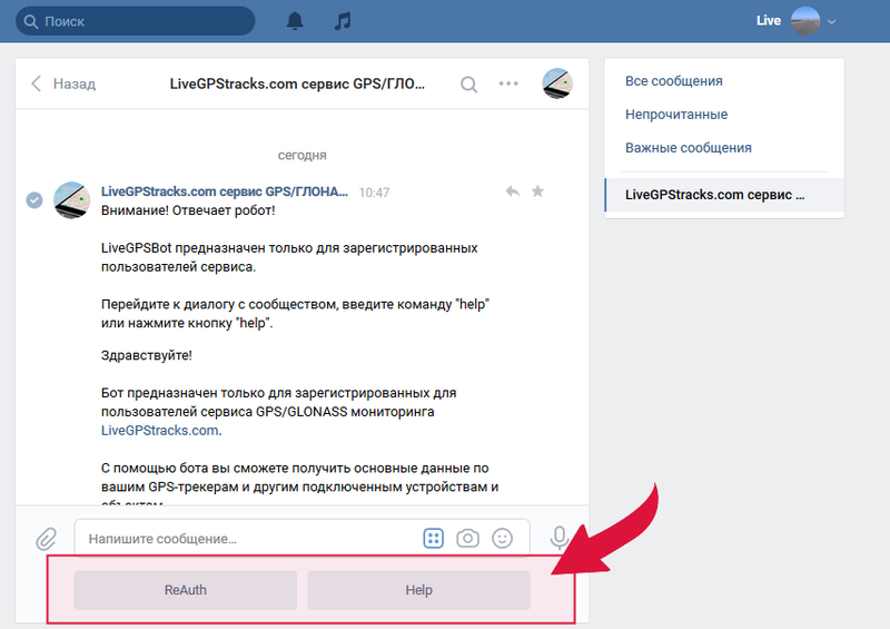

После этого под полем для ввода текста сообщения должно появиться две кнопки "ReAuth" и "Help"
Нажмите кнопку "ReAuth"

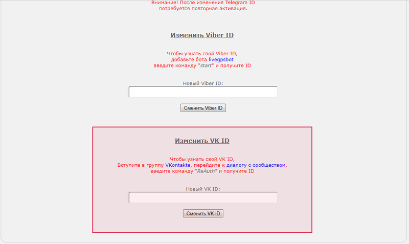

Зайдите в "Настройки" - пункт "Каналы оповещений"
Найдите блок "Изменить VK ID"
В текстовое поле введите скопированный ранее VK ID.
Нажмите кнопку "Сменить VK ID".

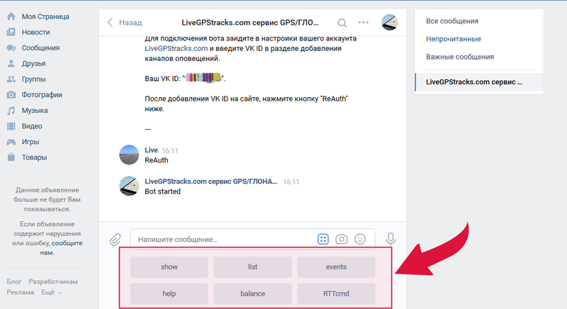

Вернитесь на сайт Вконтакте. И снова нажмите кнопку "ReAuth".
Под полем ввода текста сообщения должен появиться набор кнопок.

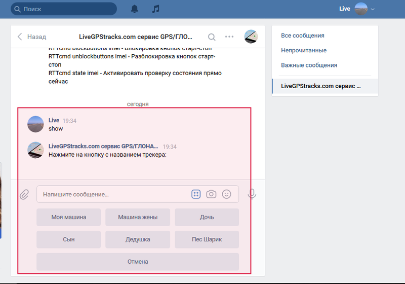

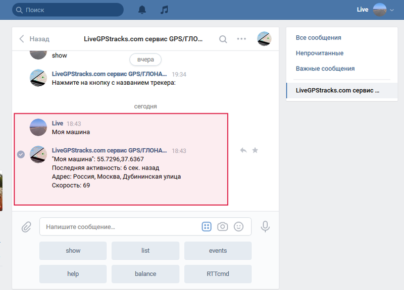

  • show - Получить список трекеров в виде кнопок. По кнопке активируется команда get
    Выберите нужный трекер и бот пришлет информацию о его последнем местоположении:

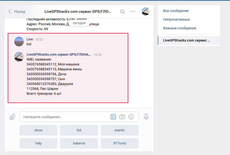

  • list - Получить список трекеров и их IMEI в текстовом виде, дополнительно выдается список трекеров друзей

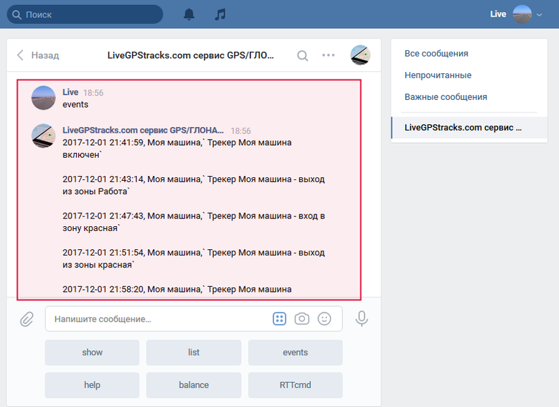

  • events - Список последних 15-ти событий по всем трекерам

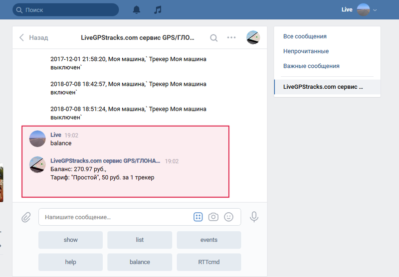

  • balance - Запрос баланса
