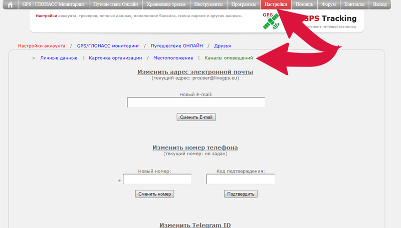

Как подключить бота
Зайдите в "Настройки" - пункт "Каналы оповещений"
Найдите блок "Изменить Telegram ID"
В текстовое поле нужно ввести ваш Telegram ID. Если вы знаете ваш ID, просто введите его в поле блока и нажмите кнопку "Сменить Telegram ID"
Если вы не знаете свой Telegram ID, следуйте подсказке, выделенной красным цветом:

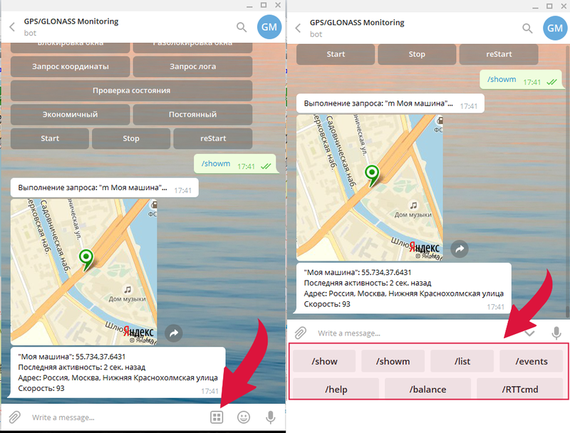

Откройте чат с ботом в клиенте Telegram.
Внизу экрана расположена панель с кнопками быстрого запуска команд. Если панель свернута, разверните ее, нажав на иконку, как показано на скриншоте ниже.
Для просмотра всех возможных команд нажмите на кнопку "/help".

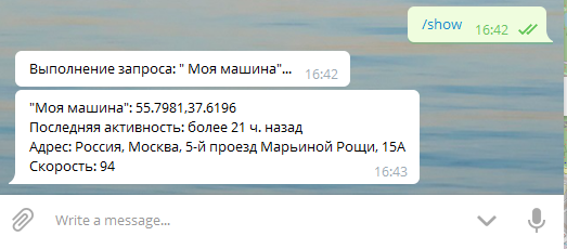

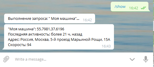

  • /show - Получить список трекеров в виде кнопок. По кнопке активируется команда get
    Выберите нужный трекер и бот пришлет информацию о его последнем местоположении:
