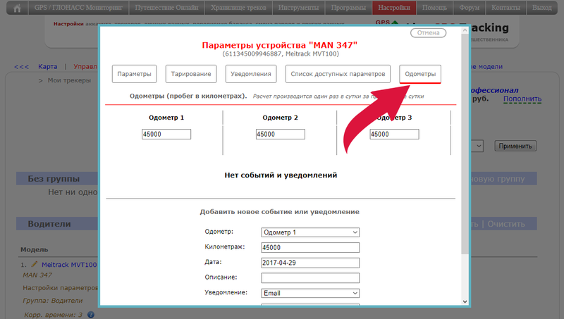

Где найти одометры?
По нужному трекеру откройте "Настройки параметров" (как это сделать описано выше "Где в интерфейсе найти настройки параметров?").
В появившемся окне выберите пункт "Одометры"
Как работать с одометрами?
В центральной части окна расположено три текстовых поля "Одометр 1","Одометр 2", "Одометр 3"
Изначально все поля идентичны, но в каждое возможно внести свое значение для просчета расстояния. Один раз в сутки будет происходить расчет и установленное значение в каждом поле будет увеличиваться на рассчитанную величину.

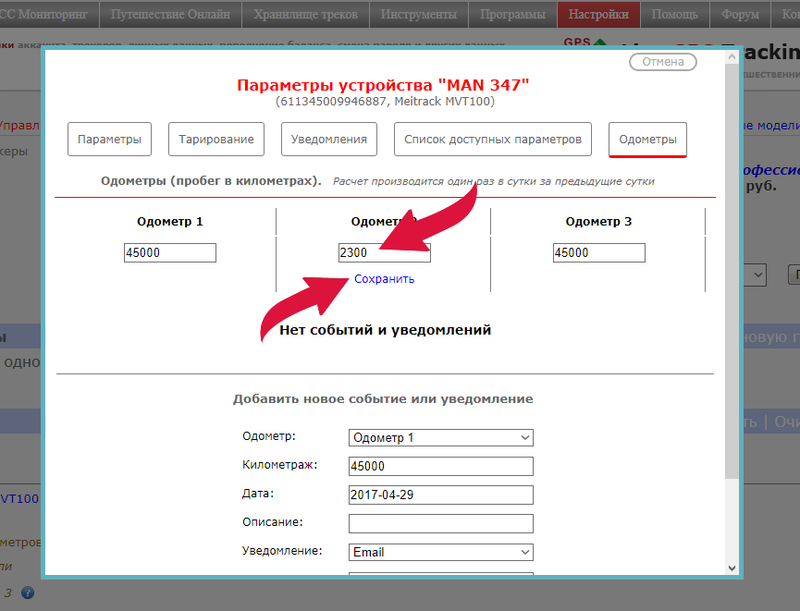

Как отредактировать значения полей?
Установите курсор мыши в текстовое поле.
Под полем должна появиться надпись "Сохранить"
Введите новое значение и нажмите на "Сохранить"
Если вы передумали или ошиблись, до сохранения нового значения, нажмите кнопку "Отмена" в правом верхнем углу окна. Откройте настройки параметров заново и введенное вами значение будет сброшено на последнее сохраненное.
Если вы уже сохранили новое значение, то вернуть старое возможно только повторным редактированием.

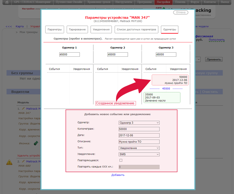

Уведомления по одометрам
Уведомление предназначено для оповещения при достижении какого-либо значения километража.
Например, это может быть оповещение о замене масла, прохождении ТО и пр.
Уведомления создаются за каждого из одометров.
Уведомлений может быть неограниченное количество по каждому из одометров.
Уведомления срабатывают только по достижении заданного километража.
Добавить уведомление
Внизу окна расположен блок "Добавить новое событие или уведомление"
Заполните поля:
  • Одометр - выберите из выпадающего списка для какого из одометров будет создано событие
  • Километраж - выберите значение километража, достигнув которого нужно получить уведомление
  • Дата - для уведомлений данный параметр не действует. По нему не будет уведомления. Вы можете установить любую дату в информативных целях.
  • Описание - текстовое описание уведомления
  • Тип - установите тип "Уведомление"
  • Уведомление - выберите каким способом вы хотите получить уведомление (емейл, SMS, журнал, Telegram).
  • Повторяющееся и Повторять каждые XXX км. - создание циклически повторяющегося уведомления
Нажмите "Добавить"
Уведомление появится в колонке выбранного одометра. Уведомление выровнено по правому краю колонки и имеет красный фон.

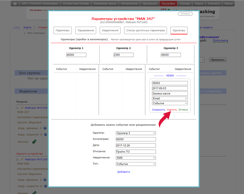

Как удалить созданные уведомления и события
Уведомления и события редактируются одинаковым способом.
Кликните по созданному уведомлению или событию
Нажмите "Удалить"
Если вы передумали нажмите "Отмена"
