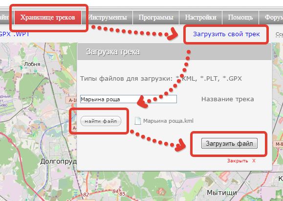

Для отображения GPS-треков или гео-области необходимо поместить эти геоданные в хранилище треков.
• Трек можно создать в разделе "Маршруты" или сохранить реальный в разделе "Мониторинг". Можно загрузить любой GPS-трек из вашего навигатора. В хранилище поддерживается три формата: KML, GPX и PLT. Но если ваш трек в другом формате, то можно воспользоваться нашимонлайн-конвертором треков, который сможет справиться почти с любым существующим форматом.

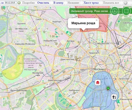

• Гео-области поддерживаются только в формате KML. Реализована поддержка цвета заливки и границы, толщины линии границы, прозрачности и названия областей. Гео-области очень легко можно создавать в бесплатной программе Google Earth (инструмент многоугольник).

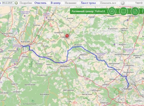

- водитель должен следовать заданному маршруту. При наличии такого маршрута на карте, оператор легко может визуально отследить отклонение от маршрута;

Для чего нужны гео-области? Оператору гораздо проще воспринимать информацию о том где находится тот или иной объект, если зоны, где должен находиться конкретный объект, будут выделены визуально.
Например:
- спец-техника распределена по районам, за каждой снегоуборочной машиной закреплена своя территория;
- проводятся командные игры, где у команд есть свои выделенные области;
- ваш ребенок должен находиться либо в районе школы, либо в районе дома.
Во всех аналогичных ситуациях, применение гео-областей может дать отличный результат для улучшения контроля.

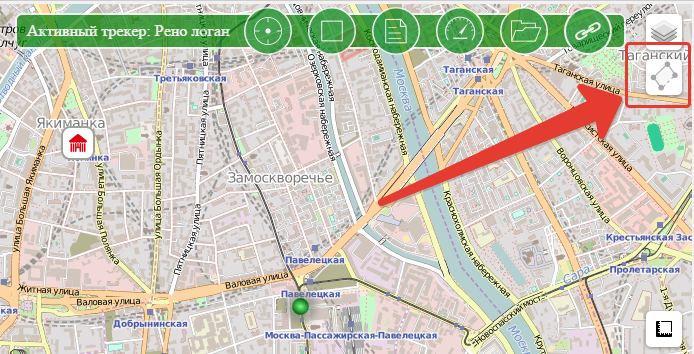

Как использовать

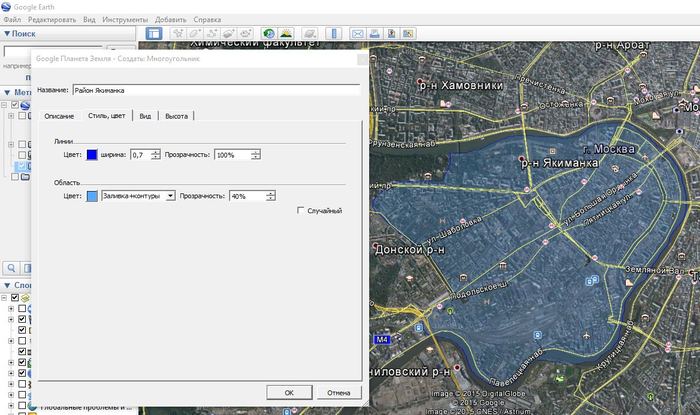

На примере создания гео-области в Google Earth.
В Google Earth меню "Добавить" -> "Многоугольник". Выделяем необходимую область и во вкладке "Стиль, цвет" выбираем параметры отображения.

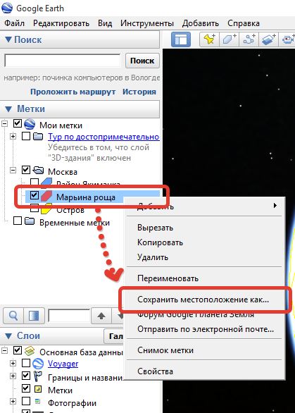

После создания, кликем правой кнопкой по объекту и выбираем пункт "Сохранить местоположение как". Сохраняем, выбрав в качестве типа файла пункт "kml (*.kml)".
Загрузите сохраненный файл KML в хранилище треков.

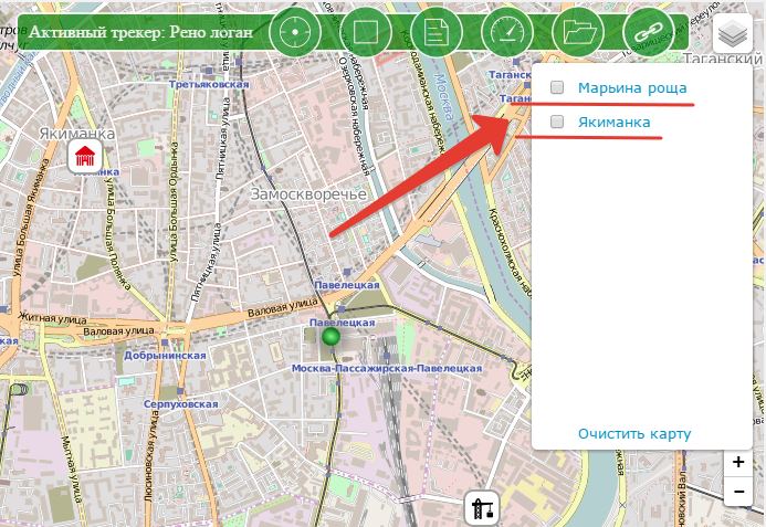

После чего, загруженный файл появится в разделе мониторинга. Для этого нужно навести мышку на иконку выбора треков и выбрать нужный файл.
Загруженный файл будет отмечен "галкой" и при следующем входе сохранится на карте. Чтобы убрать трек с карты - снимите галку.

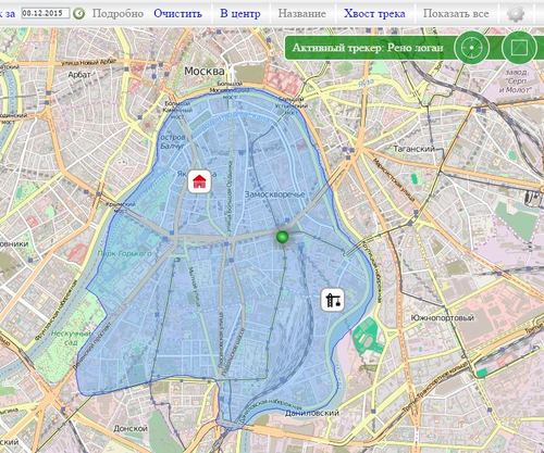

Вот так будет выглядеть созданная область на карте в мониторинге:
