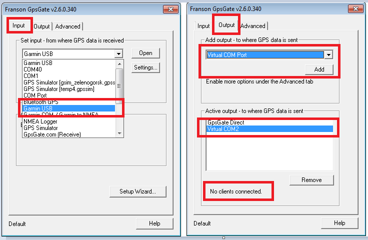

В случае, если устройство не создает в системе COM портов, можно воспользоваться сторонними приложениями, которые создают виртуальные порты. Одно из таких приложений - gpsgate http://gpsgate.com/download
Вам нужно указать устройство с которого получаются координаты. Как видно на скриншоте, на вкладке "Input" есть Garmin USB, и на вкладке "Output" создать виртуальный порт. Если порт создался корректно, то по клику на него внизу будет надпись "Running OK" или "No clients connected". Это признак того, что порт прижился в системе.

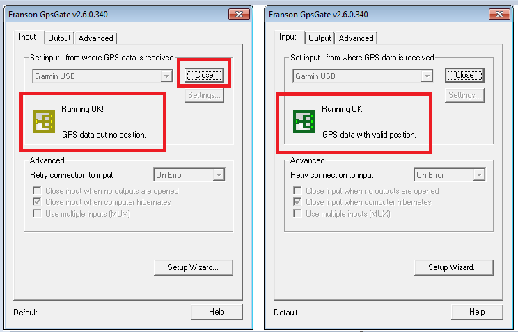

После этого нужно запустить gpsgate (на вкладе "Input" кнопка "Open"). Индикатор должен пожелтеть во время поиска координат, а когда сигнал будет пойман, то позеленеет. Естественно гармин должен быть подключен по USB к компьютеру в это время.

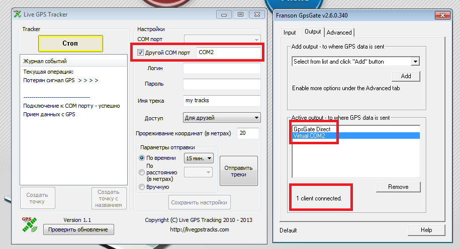

А далее идете в нашу программу, ставите галку "Другой COM порт" и прописываете номер виртуального порта из gpsgate:
Нажимаете кнопку "Старт" и приложение должно установить соединение с гармином.
