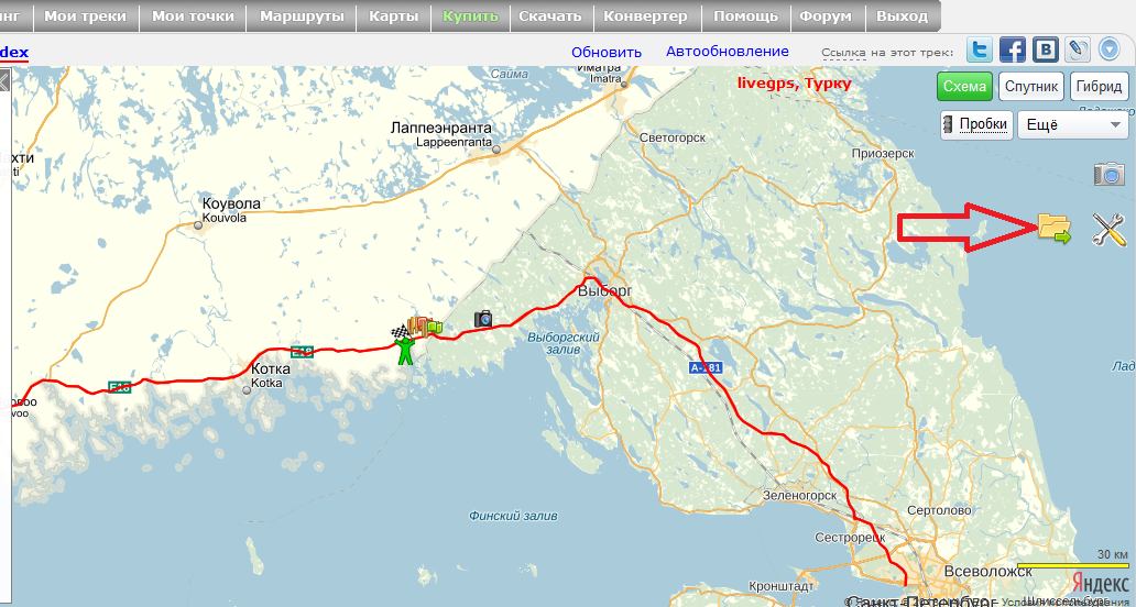

Здравствуйте. Как сохранить трек из путешествия онлайн в хранилище треков? С тем же именем, что и в мониторинге?

СообщениеДобавлено: 12 ноя 2014, 08:11
Здравствуйте.
Справа на карте есть набор кнопок. Там есть кнопка в виде папки. Она и сохраняет в хранилище.
ponline_savetomytracks.png [249.03 KiB]
