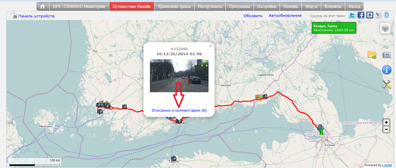

1. Кликаете на карте по точке
2. Нажимаете на "Описание и комментарии". Перейдете на страницу точки

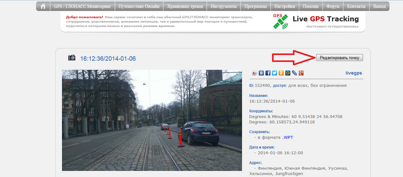

3. Нажимаете кнопку "Редактировать"

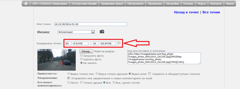

4. Изменяете координаты, ставите галку рядом с ними, нажимаете кнопку "Сохранить".
